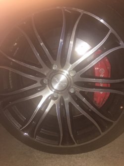

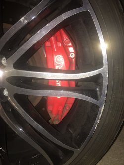

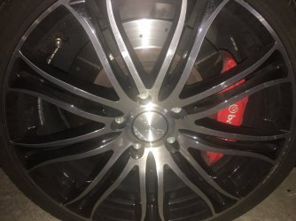

@kawi87 Karstens Bremse ist ja schon RIESIG in den 108ern - ich glaub Du musst mal Bilder rausrücken @Wasi wie das bei Dir ausschaut - also nicht nur in Ausschnitten wie am Dienstag gezeigt, sondern auch mal das ganze Rad :eek: :o:thumbsup:

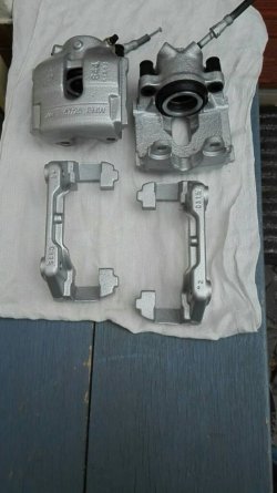

moin.... da ich vorne nochmal umrüste, hat jemand Interesse an den Sätteln inkl. Träger und kurz angefahrenen Zimmermann Bremsscheiben inkl. Belägen? Ich habe damit max. 500 km gefahren und werde zum 01.10. umrüsten.
Bei Interesse PN inkl. Preisvorstellung.
