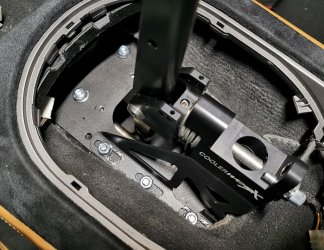

Ich habe nun auch den Coolerworx Pro drin inkl. Direct Fit-Kit.
Kurz und knapp: ganz ohne Nacharbeit, am Shifter selbst, gehts nicht. Ist aber keine Rakenwissenschaft. (siehe Bilder)
Der Teppich ist für Automatikfahrzeuge schon perforiert, einfach ausreißen(kann dann auch wieder rein). Im Tunnel kann die Versteifungsplatte mit den Gewindeinserts des Direct Fit-Kits einfach unter die Schallisolierung geklemmt werden, dann braucht man auch keine 2. Person zum verschrauben der Grundplatte. Dann Schifter auf der Grundplatte verschrauben, einhängen, Schalten, freuen, fertig. :D
Dass die Mittelkonsole und AGA raus müssen, sollte klar sein.
Fahren konnte ich leider noch nicht, da 03-11. ;)
Ich habe die nach hinten gedrehte Position gewählt, da sonst die Mittelkonsole und Aschenbechereinsatz beschnitten werden müssten. Andersrum wird das einfacher. Sobald ich ne neue Schaltsackabdeckung habe, passe ich die dann an.

Das heißt, Du musstest nichts am Auto selbst dremeln, nur am Shifter? Klingt interessant :-D
Welche Version des Shifters ist das? Die für den E46, oder die für E8x. Und was bedeutet die gelbe Linie und die rote Linie in dem 3. Bild? Gelb = hier hast Du gedremelt - und rot?
Ja korrekt, am Auto selbst, bleibt alles wie es ist! (sagt Andreas!)
Ist die Pro-Alu-Version die für alle BMW Derivate gleich verkauft wird. Es wird dann nur beim Direct Fit-Kit unterschieden, glaub ich. Die Infos findest aber auch online.
Nacharbeit Grundplatte - rot
Nacharbeit "Turm" - gelb

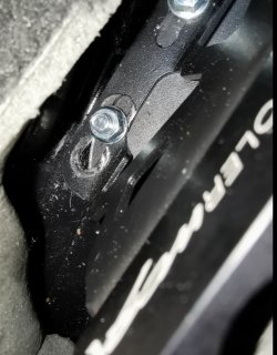

Die zwei Schrauben, die im ersten Bild mittig vor dem Shifter liegen, verbinden die Grundplatte mit der Versteifungsplatte(unter dem Tunnel). Du kannst versuchen ob du da mit nem kurzen Inbus ran kommst, mit der Ratsche von oben direkt, geht leider nur wenn du die Mittelkonsole ca. 5cm nach hinten bekommst. Dafür musst aber auch den hinteren Teil(Ablagefach) der MK ausbauen, da der über der MK auf dem Tunnel liegt.

Dein Fit-Kit ist nur mit 2 Schrauben am Mitteltunnel befestigt - richtig?
nenee, die dritte Schraube liegt mittig hinterm Shifter, unter dem Teppich.

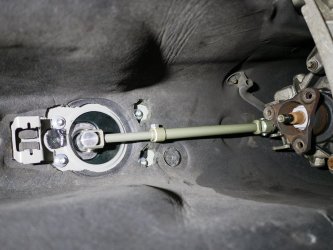

Die schaltstange ist NICHT was du in der hand hast, aonder das was den hebel unterm auto mit dem getriebe verbindet, da die oem schaltstange nicht an den cae passt, sofern ich das noch richtig im kopf habe.
ich kann dir daher nicht sagen, welche stange du brauchst.

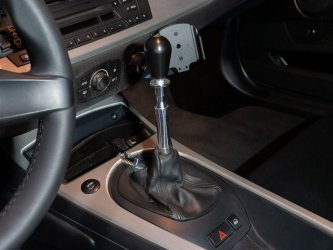

Wer hat denn den CAE-Ultra-Shifter im Ruhrgebiet verbaut? Würde mir das gerne mal kurz angucken und nach Möglichkeit auch mal "trocken" schalten. Fahren muss ich nicht. Vielen Dank vorab. :)

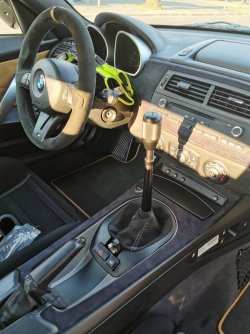

Hier auch noch ein Bild mit nun verbauter Mittelkonsole. Schaut fast normal aus 8-)
Das Alcantara-Imitat wird noch mal raus müssen(auf dem Foto kommt die "lila-farbe" falsch rüber), der Stoff ist leider doch etwas zu "langhaarig". falls hier jemand ne Bezugsquelle für KFZ-Alcantara vermitteln kann, wäre ich happy.

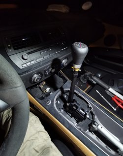

Ich hänge mich hier mal dran. Da für den Ausbau der Hinterachse gerade eh der komplette Handbremsmechanismus und damit auch die Kardanwelle raus ist, habe ich kurzentschlossen noch einen CAE-Shifter bestellt. Denn so gut wie jetzt komme ich so schnell nicht wieder von unten an die Schaltstange ran. Ganz nach dem Motto 'wenn man einmal dran ist...'

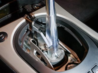

CAE hat ein Modell speziell für die E85/E86-Plattform im Angebot mit einem etwas kürzeren Schalthebel und einer schlankeren Bodenplatte für den relativ hohen und schmalen Mitteltunnel im Z4, deshalb hab ich mich mit günstigeren Alternativen gar nicht erst auseinandergesetzt. Ich habe die Investition auch noch keine Sekunde bereut, denn das Teil ist sowohl optisch als auch funktional wirklich ein kleines Kunstwerk, in jedem Detail durchdacht und in Sachen Qualität absolute Endstufe.
Der Einbau ging relativ problemlos, nur der Mitteltunnel ist gefühlt an keiner Stelle gerade geschweige denn symmetrisch, so dass mich die Positionierung der Bohrlöcher einige Nerven gekostet hat. Ich habe den Shifter im Endeffekt so weit hinten montiert, dass gerade noch keine Arbeiten am Blech vom Mitteltunnel erforderlich waren, um Modifikationen an der Innenverkleidung kommt man allerdings nicht herum. Die XL-Schaltstange reicht in meinem Fall gerade so, wenn der Shifter noch weiter hinten montiert werden soll, braucht man auf jeden Fall die XXL-Schaltstange und muss dann auch die Öffnung im Blech des Mitteltunnels nach hinten erweitern. Evtl. kann man sich so zumindest das Zerschneiden der Innenverkleidung ersparen. Kann man sich jetzt aussuchen, was einem lieber ist - einen Tod muss man aber auf jeden Fall sterben.
Theoretisch ist auch eine Montage des Shifters mit der originalen Schaltstange möglich, dann sitzt der Shifter aber relativ weit vorne und man beraubt sich der Feineinstellung der Ruheposition (die CAE-Schaltstange kann in Länge und Drehung justiert werden, um den Shifter im Innenraum exakt auszurichten). Dazu kommt, dass die Passungen der CAE-Schaltstange so präzise gefertigt sind, dass bis zum Getriebeflansch eine quasi spielfreie Verbindung entsteht. Zwar hab ich keinen direkten Vergleich, aber ich bin mir sicher, dass das maßgeblich zum präzisen Schaltgefühl beiträgt. Meine Empfehlung deshalb: wenn schon CAE-Shifter, dann auch CAE-Schaltstange.
Zwar bin ich damit bisher noch keinen Meter gefahren, aber schon bei den Trockenübungen ist das Schaltgefühl fantastisch. Es ist einfach unfassbar befriedigend, wie der Hebel durch eine kurze Bewegung satt und präzise in den nächsten Gang rastet - ich könnte das stundenlang machen... Definitiv schon jetzt eine der besten Modifikationen am Z4 - und eine echte Liebeserklärung an den Handschalter. :inlove:
