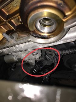

Aber die Vanos will nicht runter. Die verdammte Halterung des Temperatursensors stört. Hatte noch jemand das Problem und eine Lösung?
Das war der Sensor der bei mir undicht war und wegen dem ich alles gemacht habe.
Steck den Schlauch zum Thermostat ab dann hast du keine Probleme der Sensor hängt ja da mit dran. Um den Schlauch abzustecken musst du den Metallbügel nach vorne ziehen und dann den Schlauch runter ziehen, eventuell dabei etwas wackeln.
Fließt mir dann nicht das ganze Kühlmittel raus?
Okay, hat funktioniert
