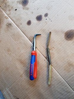

Wer die Vanos auch auf diese Variante ausbauen möchte, dem empfehle ich noch zusätzliches Werkzeug und 2 Nachmittage voller Geduldigkeit:
-eine kleine schmale Spachtel für den Ventildeckel und die Dichtungen
- einen abgeflexten 8er Inbus, da kein Platz vorhanden ist um ordentlich anzusetzen
-eine selbst modifizierte abgewinkelte Zange um 90°; mit einer normalen Gewinkelten reichte bei mir der Platz nicht um den Verschlußstopfen auf Auslasseite rauszuholen.
Ordentlich mit dem Gasbrenner heißmachen, bis sie glüht und dann am Schraubstock langsam weiterbiegen.
-Bei Toom gibt´s für 20€ eine recht gute Rohrzange mit verschiedenen Aussparungen und Verzahnungen, die recht gut packt. Damit den linken unteren Stehbolzen rausdrehen.
