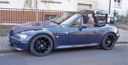

Ich habe mal 18 " Felgen vom F10 ( style 281 ) auf dem Z3 gefahren, 8 + 9 " breite, die reifen breite war wie bei 17 = 225 + 245, felgen gewicht lag bei ca 12 kg , das war die schlimmste dynamik bremse die ich aufs Auto bauen konnte , selbst auf dem 3,2 l touring war das negativ zu spüren , der lief einfach extrem gebremst und erreichte auch keine realen 256 KMh mehr ...
Das war für mich der Grund, Felgen nur noch zwischen 7 - 9 kg zu verbauen ...

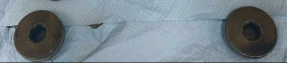

Also um Missverständnisse zu vermeiden: Es geht um diese Verschlossstopfen.
Auf denen Sitze eine Metalldichtung. Durch das Montieren wird die Dichtung platt. Das Material fließt nach innen- und außen. Der Innendurchmesser wird kleiner und der Außendurchmesser wird größer. Die Dichtringe sitzen danach im Freistich des Gewindes fest und sind innen enger als das Gewinde groß ist.

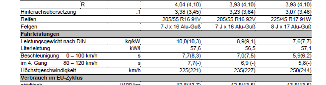

Hat jemand einen Link zu den Werksangaben von 80-120? Ich finde spontan nichts.
Gilt für die 2.2i, 2.5i und 3.0i in dieser Reihenfolge:
Die Werte im 5. Gang hab ich auch noch aus offiziellen Unterlagen, allerdings finde ich gerade das PDF nicht. Du kannst aber auch meinen Beitrag #564 anschauen da steht es drin.
