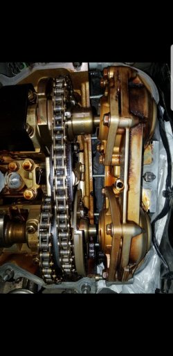

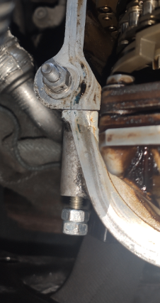

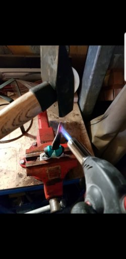

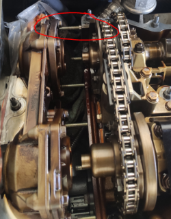

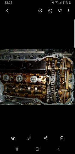

Anbei noch ein paar Bilder.. :)

Logischerweise ging die Vanos nicht so einfach runter. Es hing an einem Stehbolzen - zum Glück nur der markierte, denn bei den unteren wäre es schon arg knifflig gewesen. An besagten Stehbolzen hat jedenfalls die Kontermethode ganz gut funktioniert.
