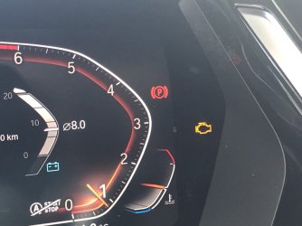

Kann das evtl. mit der gezogenen Sicherung für die Klappe zu tun haben?
War auch meine Vermutung. Ich habe die Sicherung wieder eingesteckt (wollte ich ja eh bevor ich ihn wegbringe) hat aber nichts geändert. Allerdings war die Klappe danach trotzdem immer offen (mehrfach die Modi gewechselt) . Aber, warum soll das erst nach 3.000km kommen...
...vielleicht braucht der OPF auch ab und an so was wie eine automatische „Reinigung“? Die würde dann bei gezogener Sicherung quai ausfallen, was eine spätere Fehlermeldung bei Erreichen eines bestimmten Verunreinigungsgrades erklären könnte.
Ist aber nur eine Vermutung - keine Ahnung, ob das zutrifft.😉
