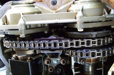

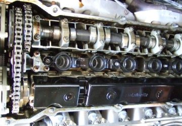

Wer meint, dass 30tkm Intervalle gut sind, der hatte wenig mit Motoren zu tun. Ich habe noch keinen BMW Motoren gesehen, der mit 30tkm Intervallen nicht langsam verkokt.
Sauber bleiben die Motoren nur mit kurzen Intervallen und temperaturstabilen Motorölen.

Der M54B30 hatte zu diesem Zeitpunkt ca. 254tkm. Seht euch die Steuerkette und die Motorsauberkeit an.
Ölverbrauch? Nein.
Zeigt mir Bilder von Motoren mit 30tkm Intervallen und einem ordentlichen Motorzustand nach 250tkm. Und ja, der Motor bekam nach der Garantie nur Öle ohne BMW Freigaben.
Ölverbrauch? Nein.
