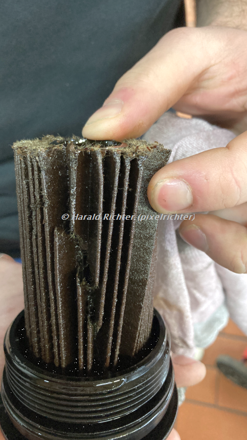

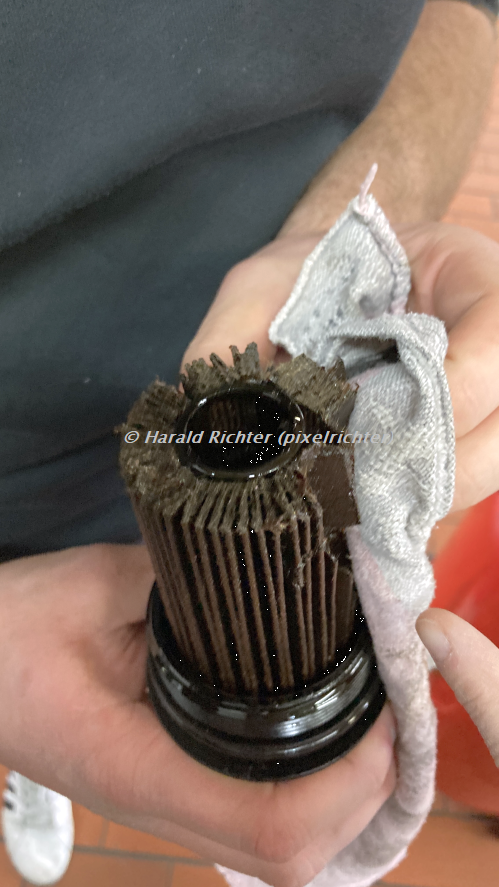

Ist bekannt, ob das Problem mit dem "festgeklebten" Filter inzwischen behoben ist, oder bauen die den Schrott noch weiter ein? (beim G29)

Der Ölfilter geht erst kaputt, wenn er ausgedreht werden soll. Denn die Unterseite vom Ölfilter klebt am Boden vom Öfiltergehäuse fest.Ja klar....ich bin mir nur nicht sicher was das bedeutet, wenn der Filter sich mit der Zeit „zersetzt“ und das Öl nicht mehr richtig filtert...?! Oder kann das nicht passieren?

Genau. Und wenn BMW das Problem erkannt hat und sich Folgekosten sparen will sollen die mich einfach anschreiben und mir kostenlos das Öl und den Filter wechseln. Wenn sie das nicht machen, ist es nicht mein Problem, wenn beim Ölwechsel was passiert.Der Ölfilter geht erst kaputt, wenn er ausgedreht werden soll. Denn die Unterseite vom Ölfilter klebt am Boden vom Öfiltergehäuse fest.
Aber wohlgemerkt, nur bei der Erstausführung von BMW. Die danach verwendet werden, haben mittlerweile eine andere Beschichtung und kleben nicht mehr fest.
Ab wann und ob nun schon bei allen neue B58-Motoren die neueren Ölfilter verbaut werden, das konnte mir heute auch die Werkstatt nicht sagen.
