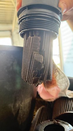

Erster Ölwechsel, bekanntes Problem beim B58(M40i)
Gerade auf MT gelesen
beim 2. Service und 60000 wieder Ölfilter gerissen.
hat sich also nichts geändert 🥴
Ölfilter beim BMW-Service zerrissen, neues Ölfiltergehäuse fällig (Motor B58)

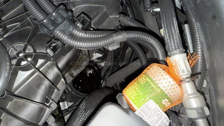

Ich werde bald den allerersten Ölwechsel selbst durchführen und bin überzeugt davon den Erstfilter in einem Stück und problemlos aus dem Motorraum zu holen.
Vom Ölfilter gehts dort recht fix zum Thema Ölwechselintervalle basierend auf der Theorie des Festbackens. Gruseliger gehts kaum.:g
hoffentlich hast du recht und der kommt an einem Stück.

Ich hab’s Live gesehen wie der Filter ausschaut und dass auch Teile fehlten und nicht auffindbar waren. Fotos sind hier im Forum vorhanden.
Nachtrag:
die fehlenden Teile fand man am nächsten Tag beim Wechsel vom Ölfiltergehäuse

G29 von Petra heute zum 2. Ölwechsel.
Beim ersten Mal gings gut, daher war noch das originale Ölfiltergehäuse verbaut.
Beim 2. Mal gings dann nicht gut, Ölfilter abgerissen. Nun kommt ein neues Ölfiltergehäuse rein, damit soll laut Werkstatt dieses Problem erledigt sein.
Blöd. Dauert wohl bis Mittwoch oder Donnerstag.
Leiwagen wird von BMW nicht übernommen, 50€/Tag Leigebühr :mad:
Hat das schonmal jemand mit BMW-München Diskutiert und die Leiwagenkosten erstatte bekommen?
Das kann leider immer wieder passieren ,ich habe es beim letzten mal bei Mac Oil machen lassen, auf die Frage was passiert wenn der Filter abreist war die Antwort ,dann holen wir den Rest raus. Ist zwar sehr fummelig und zeitintensiv ( deswegen macht BMW neues Gehäuse geht schneller) aber was solls es geht. Laut meinem Serviceberater hat es nichts mit dem Gehäuse zu tun ,ist einfach eine Kostenrechnung.
