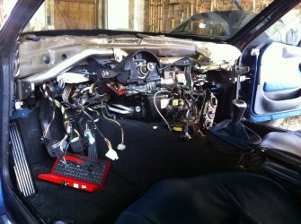

Also, Fahrerseite ist echt beschissen auszubauen. Hängt jetzt noch an einem Dorn der Mittelkonsole - die muss also auch raus.
Jemand einen Tip wie? Schrauben alle gelöst. Wollte sie hinten anheben, aber die scheint unterhalb der Kofferraumverkleidung zu hängen.
So, alles draußen
nie wieder!
kleiner Tip. Unter dem Aschenbecher gibt es noch eine Dritte Schraube! Dann geht die Mittelkonsole auch einfach raus.

So, alles draußen
nie wieder!

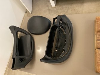

Könntest du noch Fotos der Teile von der Unterseite machen? Mich würde interessieren, wie weit sich das Leder bei dem Halbmond der Fahrerseite vorne an der Scheibe gezogen hat.
Danke dir!

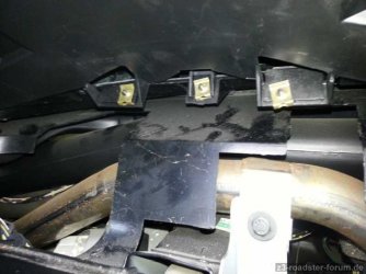

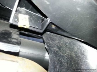

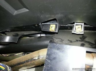

die berühmten drei Schrauben, die von Vorne in Fahrtrichtung in der Tachohutze eingeschraubt sind, habe ich alle mit einem Dremel an den Blechfalzen aufgeschnitten.
Ansonsten einfach an den Schrauben entlanghangeln. Zwei Nasen sind mir allerdings abgebrochen.

P.S. Leder hat sich ziemlich weit zurückgezogen. Habe da keine Lust, das irgendwie selbst wieder zu dehnen und zu kleben. Hoffe, dass mein Sattler das hinbekommt. In Deutschland hat man ja immerhin 2 Jahre Gewährleistung.
Verstehe ich das richtig, den Halbmond auf der Fahrerseite kann man also nicht so ohne weiteres alleine demontieren? Bei mir müsste nur dieses Teil zum Sattler und ich werde ganz sicher nicht das ganze Amaturenbrett demontieren...
