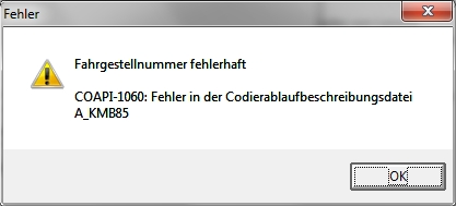

Frage: du liest das alles aus. Kann es sein, dass du dann in aller Ruhe die Änderungen am PC/Notebook vornimmst und dann wieder ins Auto rennst und versuchst, die Änderungen zu codieren?
Ich habe die Erfahrung gemacht, dass die Schritte 1-13 (zwiki Codierung) in einem Rutsch ohne Beenden von NCS durchgeführt werden müssen.
Frage an alle: kann das sein? Bei mir gab es auch Probleme, wenn man bei Nr. 10 wieder einsteigt.
In diesem Fall habe ich die Änderungen in .man gespeichert und habe einfach wieder bei 1 angefangen und dann die .man-Datei ab Nr. 10 codiert.....
Hoffe das war nicht zu kompliziert erklärt
Gruß Wensi
Hoffe könnt mir vielleicht weiter helfen
