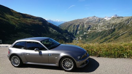

Hallo allerseits.
Ich habe es in einem anderen Fred bereits angedeutet, wollte da aber nicht zu off-topic werden.
Nun wäre ich aber trotzdem froh, wenn ich den einen oder anderen Tipp betreffend Fahrwerk erhalten würde.
Ich habe ein Z3 QP 3.0.
Aktuell sind die originalen Dämpfer verbaut. Dazu wurden von einem Vorbesitzer Eibach-Federn (-40mm) verbaut.
Diese Kombination ist mir bei etwas zügiger Landstrassen-Fahrweise schlicht zu "schwammig".
Ich wäre froh, wenn ich hier vom einen oder anderen erfahrenen Forum-User eine Empfehlung für ein passendes Fahrwerk erhalten würde.
Mir ist bewusst dass es dazu auch ziemliche "Marken-Glaubens-Diskusionen" gibt. So eine möchte ich jedoch nicht entfachen ;).
Es geht mir nicht wirklich darum zu wissen welches Fahrwerk nichts kann oder sofort rostet - erzählt doch einfach mal wenn Ihr Lust habt, die Erfahrungen die ihr gemacht habt, und mit was für einem Fahrwerk ihr glücklich wurdet.
Was mir wichtig ist:
- Die Optik ist sicher ein Aspekt. Die aktuelle Tieferlegung um 40mm gefällt mir sehr gut und wirkt für mich stimmig (anbei ein Foto)
- Mein Fahrprofil ist eigentlich eher in Richtung "Geniesser", ab und zu zügigen Landstrassen- und Passfahrten.
- Ein Einsatz auf einer Rennstrecke wird mein QP mit grosser wahrscheinlichkeit nicht erleben.
Ein in der Nähe von Bern (Schweiz) stationierter "BMW-Spezialist" hat mir bereits ein Angebot per Mail gemacht. Er vertraut auf KW-Dämpfer in Kombination mit Eibach-Federn die sie nach ihrer Kennung fertigen lassen.
Zudem hat mir dieser Anbieter auch noch ein "Vorderachs-Stabilisierungspaket" empfohlen.
Das ganze macht grundsätzlich einen guten Eindruck, ist aber natürlich nicht ganz günstig. Da frage ich mich, ob ein neues Fahrwerk nicht einfach mal fürs erste ausreichen würde. Die Vorderachs-Stabilisierung könnte ich ja allenfalls auch später noch verbauen.
Die Umbauten selber zu erledigen ist für mich kein Thema - ich kenne mich damit schlicht zuwenig aus. Mein technisches Verständnis ist leider zuwenig ausgeprägt... :oops:
So, wer also Zeit und Lust hat, seine Erfahrungen in Sachen Fahrwerk zu teilen, darf gerne in die Tasten hauen :-)
Merci.

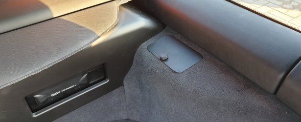

Wenn man keine Lust auf Demontage der Verkleidungen und kein Problem mit Löchern in der Verkleidung hat, einfach durchbohren. :) :-) Die Maße hatte ich (nach Vermessung von @Kuvy und @Sven.zet) mal in nem anderen Thread gepostet.
Die Löcher werden natürlich noch mit ner Kappe abgedeckt

Ich geh nicht davon aus, dass man da jeden Tag dran herumdreht, aber wenn man vllt mal länger Autobahn fährt (warum auch immer) kann man es ja evtl. bissl komfortabler "einklicken" und auf der Landstraße dan wieder etwas straffer - ich geh aber ehrlicherweise davon aus, dass man auf legalem Weg auf öffentlichen Straßen da nicht an die Grenzen eines nicht verstellbaren kommt - in den vergangenen Jahren gabs bei KW halt immer einen Saisoneröffnungsaktion mit Cashback, da kam das V3 auf nen guten Preis (wenn ich mich recht erinnere Variante 1 = -100€ // Variante 2 = -200€ und Variante 3 = -300€).
Meins kommt ja dann Ende diesen Monats endlich rein, ich werde heute Nachmittag mal Bilder von allen Komponenten machen die neu rein kommen (mein Beitrag).
