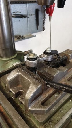

Mir ist die Koppelstange 2 mal abgeflogen. Jedes mal in einer sehr engen Kurve.
Daraufhin habe ich dem Stabi ein Loch mit Gewinde spendiert. Seither kein Problem mehr.
Natürlich auf beiden Seiten.
Top :t Danke für den Tipp. Ich werde das mit dem freundlichen mal besprechen.
