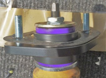

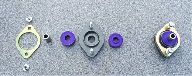

Mein Rat , verbaue die Lager für die HA dome , dann kann dein V3 gleich richtig arbeiten !
Sven und ich fahren die auch mit dem V3 , das war nochmal eine Verbesserung .
kein gezippel (arbeits spiel um die 15 mm beim fahren wegen dem Gummi der ungedämpft, bevor der dämpfer richtig kann , energie aufnimmt und abgibt -> BMW OE ganz schlimm , Meyle und OE M3 E46 etwas besser weil konische metall buchsen ) , somit auch kein gerutsche, da der Dämpfer arbeitet statt der gummi des lagers , das ist eine wirkliche Gripverbesserung ,
Kleiner kosmetischer nachteil , es könnten die Dämpfe leise klappern ..........( nicht unbedingt )
