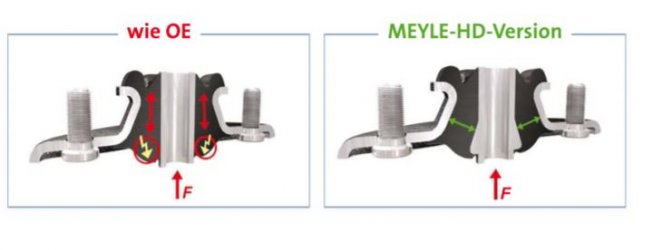

Meyle bietet jetzt hintere Domlager auch in HD-Qualität an.
378554
Artikelnummer: 300 335 9102/HD Preis: 10 Euro
Wäre jemand bitte so gut, das nachzutragen.

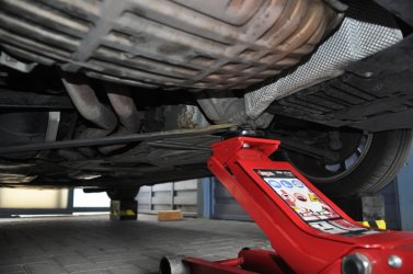

Zitat aus dem Buch von Wolfgang Weber:
"Die Gummilager immer in einem Zustand einbauen und festziehen, in dem sie später ohne Vorspannung meistens wirken werden, also im Normalniveau des Fahrzeugs, wenn es auf den Rädern steht.
Dies gilt auch für Veränderungen des Niveaus wie Tiefer- und Höherlegungen. Auch hier unbedingt die Querlenker lockern und in dem Winkel ihres neuen Niveaus neu festziehen."
... das schafft man wohl nur , wenn das Fzg über einer Grube steht, oder?
