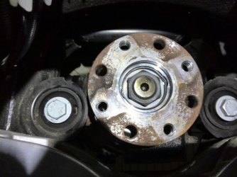

Hallo, ich habe zwar selber immer noch kein Z4 habe aber von einen bekannten den Z4 bekommen zum fahren. Da hatte ich ein knacken auf der Hinterachse. Besonders stark zu hören beim hin und herfahren wie beim rangieren.
Da habe ich mich gleich mal darangemacht und das Geräusch beseitigt. Dank die Hilfe des Forum konnte ich die Ursache schnell erkenne woher das Geräusch kam.

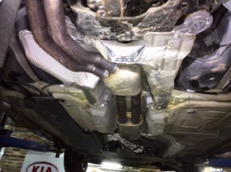

Hier mal eine detaillierte Reparaturanleitung zum knacken der HinterachseIMG_20130910_105142.jpg

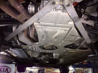

Als erstes die linke Strebe und das Hitzeschutzblech entfernen

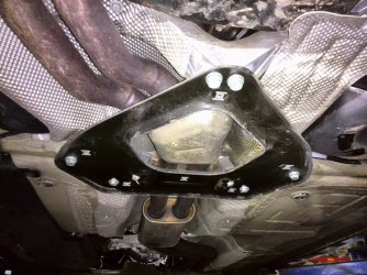

Anschließend diesen Halter demontieren

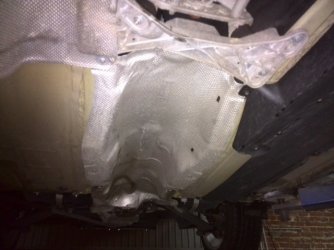

Sobald der Auspuff abgenommen wurde ist das Hitzeschutzblech zu entfernen.

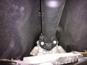

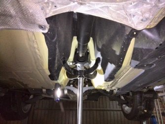

Anschließend ist die Kardanwelle dran. Die Kardanwelle kann man mit Hilfe eines Montier-hebel zurückdrücken nachdem man vorne und hinten die schrauben entfernt hat, Als letzes die schrauben vom Mittellager entfernen und die Kardanwelle herausbauen.

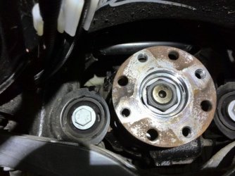

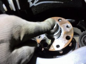

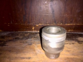

So nun geht es an den Flansch der die Geräusche verursacht hat. Ich habe zum Lösen der Mutter eine abgeschliffene 30er Nuss benutzt da wegen den Sicherungsring die Nuss sonst nicht gepasst hätte.
Herbinator
Testfahrer
Mitglied seit
27 Juli 2013
Standort
Hille, Germany
BMW Z4 e85 roadster 2,2i

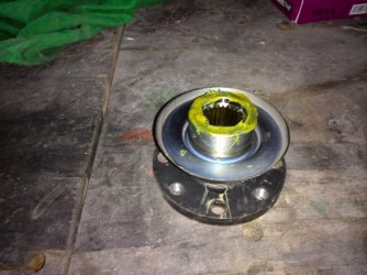

So hier geht es weiter.
Hier die abgeschliffene Nuss mit der Mutter

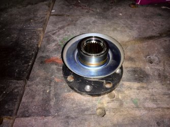

Das ist dann der flansch den man einfach abziehen kann
So hier habe ich auf der Fläche Wälzlagerfett geschmiert und anschließend wieder eingebaut.
wichtig den Sicherungsblech der über der Mutter verbaut ist wieder zu sichern. Anzugsdrehmoment habe ich leider nicht mehr parat aber da kann eventuell ein anderer liefern
So das war es. Es ist nichts kompliziertes auf jedenfall war anschließend kein Geräusch mehr vorhanden
