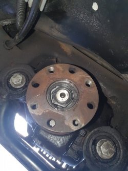

Hab noch eine Anmerkung zu der ansonsten super Anleitung, welche sicher für den ein oder andere Interessenten nützlich sein könnte...
Die Mutter am flansch wird nicht nach Moment angezogen sondern die Stellung muss vor Ausbau markiert werden (Ich habe gekörnt und zusätzlich noch die Markierung mit dem weißen Edding gemacht) und danach werden die Markierungen wieder bündig zu einander ausgerichtet.
Flansch und Mutter dürfen nicht getauscht werden. Die Spannung auf der Mutter spannt das Lager.
Das nervige Klappern ist jetzt übrigens Geschichte- hat sich also gelohnt ✌

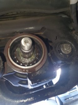

Der Thread hat zwar schon einen Bart und reichlich Staub angesetzt......aber ich bin jetzt darauf gestoßen (worden) und hol den noch mal hoch.
Ich kann mich schwerlich damit abfinden daß die Fettpackung an der gezeigten Stelle irgendeinen Sinn bzw. Effekt hat, kenne aber den Aufbau des Diffs auch nicht en detail. Hätte einer der Anwesenden vielleicht eine Explosionszeichnung, einen Link dahin oder irgendwas dergleichen? Das Bild aus dem ETK ist nicht aussagekräftig genug.......

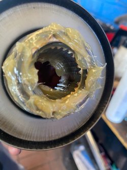

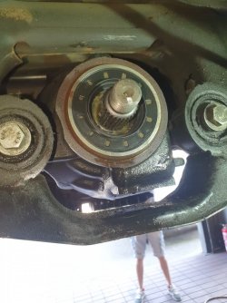

Zetti war gestern in der Werkstatt. Dort wurde nochmal der Flansch an der Eingangswelle des Diffs demontiert, damit entsprechend der Anleitung in diesem Threat das Fett aufgebracht werden kann. Genaue Angaben zum Fett habe ich bis jetzt nicht bekommen, auch nicht meine Werkstatt bei BMW. Daher wurde ein Fett für Gelenkwellen genommen (genaue Angaben habe ich dazu auch nicht). Nach Abschluss der Arbeiten war das Klackern weg! Ich freu mich riesig!
Nochmals Danke an dieses weltgeilste Forum! Was man gemeinsam schaffen kann ist echt der Wahnsinn!
Deshalb nochmal von mir Bilder, welche mir die Werkstatt zur Verfügung gestellt hat: (Macht ja auch nicht jeder)
