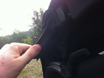

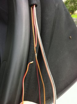

Anbei ein paar Fotos
Genau hier war Schluß bei mir.
Himmel ist ab und Kabelummantelung auch und da sieht man schon die Leitung die ab ist.
Die anderen Bilder sind leider zu groß um sie hier hochzuladen.
Mfg Benny

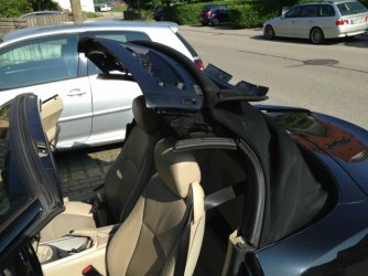

So gestern war's dann soweit da hab ich mal das Verdeck ordentlich auseinander genommen und den geknickten Draht repariert. Jetzt funktioniert alles wieder einwandfrei! Bin echt froh das es nur ein Kabelschaden war und nicht die ganze Hydraulikpumpe. Werd demnächst ein paar Fotos hochladen. Vielen Dank noch mal an alle! Lg Flo

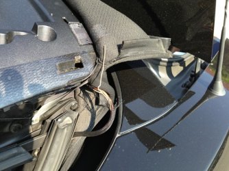

So nochmal 2 Bilder ,eines vom Schaden und eines nach der Reparatur.
Auf Bild Nr.2 ,da wo das Kabel jetzt locker hinter der Kabelschelle einen Bogen macht ;) , war davor ein harter Knick in der Leitung.
Der Grund dafür war das die Leitung ,die eigentlich lang genug ist, im festen Teil locker war und im flexibelen Teil dafür total auf Spannung.
Ich habe alle geknickten Leitungen aufgetrennt und sauber neu verlötet danach mit Schrumpfschläuchen und ISOband isoliert.
Das ganze habe ich dann mit 318-ynSzp3L__SL500_AA300_.jpg gebündelt ;) und nochmal zum fixieren mit ISOband umwickelt.

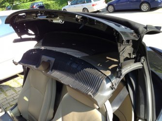

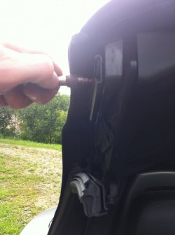

das ganze war eigentlich kein so großes Problem am meisten Arbeit hatte ich mit 6 Alu- Schrauben drei links drei rechts diese waren eingeklebet und sind mir beim rausdrehen abgerissen :(
Die Schraubenreste rauszubekommen war eine Spezialaufgabe ;) Mann sollte sie eventuell mit einem Heißluftföhne anwärmen dann müsste es leichter gehen.
Naja jetzt funktionierts wieder
Ich hoffe es ist was dabei für euch
MfG Florian

habe gestern mit nem Freund zusammen den Verdeckhimmel abgebaut. Also bei mir waren die Schrauben nicht geklebt.
Man konnte sie einfach heraus schrauben und es waren auch nicht 3 pro Seite, sondern nur 2 Schrauben. :huh:
Nachdem ich das Kabel frei und von der Gewebeummantelung befreit hatte, mußte ich feststellen das genau das Kabel,
welches bei dir auch defekt war, gebrochen war. Ein weiteres Kabel war auch schon stark scharfkantig geknickt!
Ich habe also beide Kabel geflickt, mit Schrumpfschlauch isoliert und mit Gewebeisolierband verbunden.
Danach erneute Fehlerüberprüfung mit dem Diagnosegerät...und siehe da, keine Fehler mehr vorhanden!!!
Also alles wieder zusammen gebaut und Funktionstest...läuft wieder wie ne Eins!!!

Also bei mir ist es jetzt definitiv auch ein Kabelbruch. Die Fotos sind super und sehr detailliert. Ich gehe nur sehr vorsichtig vor, da es sich ums Verdeck handelt ;-)
Ich häng momentan beim entfernen des Dachhimmels. Die 5 Schrauben sind gleich weg, kein Ding. Aber wie geht es dann weiter ud warum werden auch die Schrauben am Gelenk entfernt?
Bin sehr sehr dankbar für eine Step-by-Step Anleitung, gerne auch telefonisch.
Jetzt kommen die warmen Tage und ich hab den Scheiss am Schuh :-(
Vor ein paar Tagen ein Federbruch hinten links und jetzt das.
Also bitte helfen :-)
Sauber :thumbsup:
Ich muss demnächste auch den Innenhimmel lösen um an diese Aluschiene zu gelangen. Dort an einer Stelle hängt der Stoff locker runter, das Plastikteil ist gebrochen.
Und wenn du wieder alles zusammengebaut hast, ist es dann dicht, faltenfrei etc. :rolleyes:
Alles stressfrei. Im Grunde hab ich sogar zuviel entfernt. Es sollte genügen die 5 Schrauben zu lösen (4+1). Störrisch sind 2 Innenclips, jeweils einer Links und rechts, die den Himmel noch vorne bei der Plastikabdeckung festhalten.
