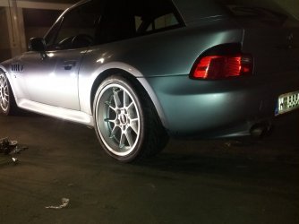

Meine neuen:
Die werden jetzt noch lackiert in Imolarot :whistle: und neue Yoko AD08 kommen auch noch drauf :) :-).
Sind das die tiefen RK010 (=10x18)? Stehen dem Coupé auch nicht schlecht.

Und nein, sind nur die 8,5x17, aber in M3 Ausführung mit Tiefbett :-).

Mal getestet, war mir bei ET15 nicht sicher, ob das passen wird. Mit den Toyos passts jetzt ganz genau, da sollte nichts streifen, es steht auch (zumindest im oberen drittel) nichts drüber. Mit den bekanntermaßen breit geschnittenen Yokohamas könnte es noch eng werden....:confused:
