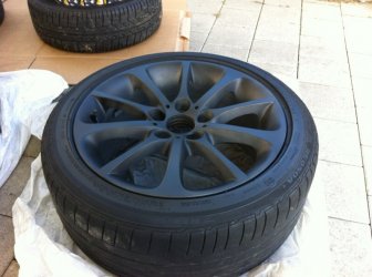

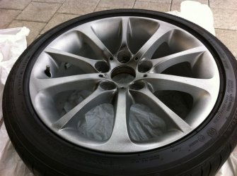

habe mich heute mal daran gemacht meine 200 Style Felgen mit PlastiDip schwarz matt zu folieren.
Ich muss sagen das Ergebniss kann sich absolut sehen lassen, die Farbe ist schön gleichmäßig drauf.
Die Verarbeitung ist sehr simpel und das Preis/Leistungsverhältniss ist 1A.
Ich kann das Zeug jedem empfehlen.
Wenn ihr Fragen, Anregungen etc. habt, dann her damit ;-)
Und jetzt noch ein paar Bilder.

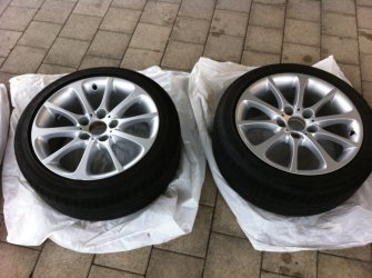

So sahen sie vorher aus:

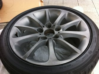

So nach Durchgang 1:

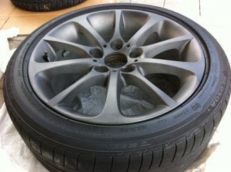

Durchgang 2:

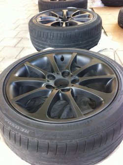

Durchgang Nr.3:

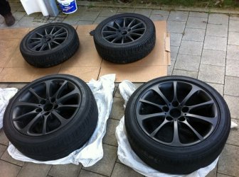

Und das ist das Endergebnis:

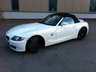

Und am Auto selbst:

Hast du das direkt auch auf den Gummi gesprüht?
Was ich sonst immer gesehen habe war, dass die Plastik oder Karton zwischwen Felge und Gummi verklemmt haben....
Ja hab direkt mit auf das Gummi gesprüht, anschließend kannst du das ganz einfach wieder abziehen ;-)
Die liefern aber auch ein Kartenset mit, dass du, wie schon von dir erwähnt, zwischen Felge und Reifen klemmen kannst.
Aber dadurch besteht die Gefahr das du durch die Karten den Rand der Felge nicht mit besprühst und das sieht man dann leider. Bei meinem Bekannten war das leider so, fällt nicht sonderlich auf, aber wenn dann richtig...

Wie lange müssen sie Trocken nach jedem Durchgang bevor man weiter auftragen kann?
Hi, also ich habe ca. 10min gewartet bevor ich die nächste Schicht aufgesprüht habe. Aber man sieht auch wenn es trocken ist und dann kann man schon die nächste Schicht drauf machen, aber mit 10min. machst du nichts falsch.
Gruß Toni
Dusselige Frage : wie gelingt es, das PlastiDip vom Reifen abzuziehen und dabei nicht auch von der Felge ? Vorher einschneiden ?
Ganz einfach, die Folie bildet bei Spalten, wie es zwischen Reifen und Felgen der Fall ist, keinen Übergang sondern ist sozusagen getrennt, daher sind es sozusagen zwei unterschiedliche Folien und die kannst du, so war es bei mir, problemlos abziehen, allerdings würd ich dennoch vorsichtig abziehen, da es sein kann das du an einer Stelle viel drauf gesprüht hast und dann verbindet sich das ganze doch, dann einfach vorsichtig mit nem Messer trennen.
Ansonsten als Tip, sprüh ruhig den Reifen mit, umso mehr Folie du auf die Reifen sprühst desto leichter lässt es sich entfernen, aber nicht übertreiben, sonst reicht es nicht für die Felgen :D

Alles klar. Wieviele Durchgänge brauchtest du damit das silber nicht mehr durchkam? denke anhand der Bilder min 4 wenn nicht 5 pro Felge oder?
Die ersten drei Durchgänge habe ich relativ sparsam gemacht, den vierten hab ich dann schon gut besprüht, und das reicht meist auch, mit dem fünften habe ich dann noch Nachbesserungen gemacht, falls an einer Stelle das Silber noch durchschimmerte, was nicht bei jeder Felge nötig war.
Ich muss sagen ich war bei Durchgang 3 kurz nem Punkt zu sagen, ich lass das so, weil es anthrazit schien, und das sah echt gut aus, nur leider etwas fleckig, daher doch komplett schwarz...
Ich werde aber falls ich das schwarz nicht mehr sehen kann, mir den pearlizer zulegen und damit die schwarzen Felgen nochmal besprühen ;)
Aber ich glaub das wird so schnell nicht der Fall sein...

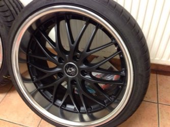

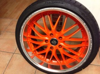

Hab auch meine Felgen von meinem e46 schwarz matt gedipt mit der originalen Farbe aus Amerika und das Ergebnis einfach geil! Hab danach mal das von Folia Tec ausprobiert und das ist kein vergleich hab Nasen drin gehabt man braucht viel mehr schichten weil man immer wieder das Silber der Felge gesehen hat! Hab jetzt noch ein Projekt am laufen an meinem z4 auch mit plastidip aber da sag ich noch nix erst wenn ich soweit bin! Gruß Dominik ImageUploadedByzroadster.com1380757877.854460.jpg ImageUploadedByzroadster.com1380757905.303489.jpg
Schwarz matt die originale Dose aus Amerika
Orange das von Folia Tec wo man auch hintenraus sieht wie es verlaufen ist
Hab auch meine Felgen von meinem e46 schwarz matt gedipt mit der originalen Farbe aus Amerika und das Ergebnis einfach geil! Hab danach mal das von Folia Tec ausprobiert und das ist kein vergleich hab Nasen drin gehabt man braucht viel mehr schichten weil man immer wieder das Silber der Felge gesehen hat! Hab jetzt noch ein Projekt am laufen an meinem z4 auch mit plastidip aber da sag ich noch nix erst wenn ich soweit bin! Gruß Dominik Anhang anzeigen 124447 Anhang anzeigen 124448

so wie das auf dem foto aussieht, wurden alle 4 felgen "gleichzeitig" gesprüht. (sonst braucht man ja 4 stunden für den spaß)
hast du die dosen nacheinander benutzt bis eine leer war oder jeder felge ihre "eigene" dose gegeben?
ich hole nämlich nach der arbeit meine winterfelgen vom reifenheini ab und je nach motivation wollte ich heute abend vllt noch dippen :)
Hi,
ich habe alle Felgen gleichzeitig besprüht. Die eine Felge, dann zur zweiten, dritten und vierten. 5 -10 Minuten gewartet und dann wieder zur ersten usw..
Ich habe immer erst eine Dose leer gemacht, dann die nächste genommen. Damit die Farbe nicht klumpig rauskommt empfehle ich dir nen Eimer heißes Wasser nehmen und die Dosen drin liegen lassen während du sprayst.
Insgesamt habe ich auch ca. 4h dafür gebraucht, also das nimmt schon Zeit in Anspruch, und für ein gutes und zufriedenstellendes Ergebniss, nimm dir die Zeit.
Viel Erfolg wünsch ich dir :)
Gruß Toni
