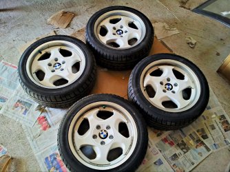

also meine Erfahrungen mit plastidip kommen aus folgenden aktionen:
-1 Felge 15" bbs challenge replik, reiner Test
-1 Satz Styling 42, 4 schichten mattschwarz mit 2 schichten glossifier obendrüber
-1 Satz Audi Fatfive, 4 Schichten Mattschwarz
dann steht höchstwarscheinlich bald noch ein Satz mit matt weiß an, das is aber noch nich sicher^^

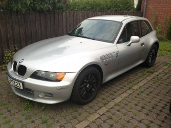

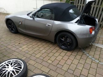

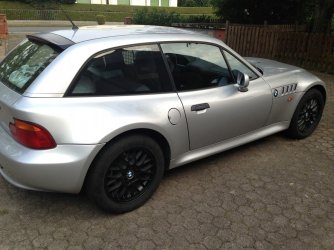

Hier noch ein Foto:

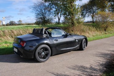

Also ich habe es bei mir auch zum ersten mal gedippt, habe mich vorher eben bei youtube dipyourcar.com schlau gemacht und Tipps gesucht, diese befolgt, und ich habe keine einzige Macke, Flecken oder sonstiges an der Felge. Man muss die Tipps einfach nur beherzigen, dann wird das schon. Wenn jemand im Raum Stuttgart Hilfe benötigt, stell ich mich gerne zur Verfügung :)
Und da steht er nun auf den schwarzen Felgen. Der Unterschied zwischen 16 und 18 Zoll ist echt schlimm. Vllt sollte ich irgendwann doch noch mal nach anderen winterreifen gucken :p

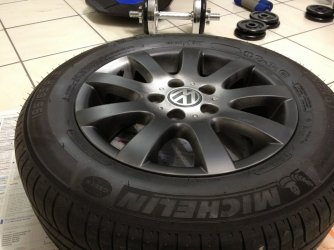

Hallo zusammen :)
Erstmal ein dickes Dankeschön an FelixM für die Test Dosen :)

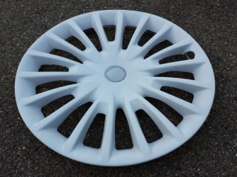

Habe es an einer Golf Felge meines Bruders getestet und obwohl die Felgen wirklich fast leer waren konnte man einiges damit erreichen und ich finde es sieht absolut fantastisch aus!!
Bis zu einem Meter entfernung gibt es keinen sichtbaren unterschied zu Lack oder Pulverbeschichtung erst ab einem halben Meter sieht man das die Oberfläche etwas rau ist aber ist doch total egal :)

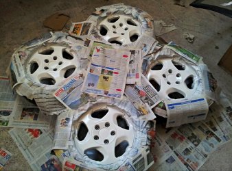

Eine frage noch: Ein Kolleg von mir hat seine Radkappen weiß Matt gedippt ImageUploadedByzroadster.com1382371264.652441.jpg
Und er sagt er hatte Plasti Dip Flüssiggummi und das es scheiße war aber eigentlich ist Plasti Dip so oder so Flüssiggummi oder? Jedenfalls steht auf den Dosen von Felix nicht Flüssiggummi deswegen bin ich mir unsicher was es damit auf sich hat :)

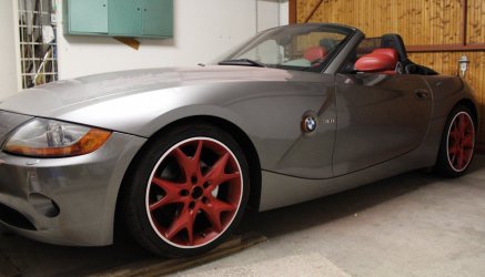

Ja ich glaube auch das der Inhalt gleich ist aber mal schauen jetzt bestell ich erstmal Rot und Poste hier dann am wochenende ein paar Bilder von meinem Zetti :)
dann wünsch ich viel erfolg und bin gespannt wies aussieht :)
edit:
http://www.amazon.de/Plasti-Dip-610...TF8&qid=1382378875&sr=8-1&keywords=plasti+dip
hier ist besagtes set, dass ich damals gekauft hab. wenn du zu einzelnen flaschen greifst, würd ich dir trotzdem raten, die felge mit pappe so wie auf den Bildern abzustecken, damit das Dip nicht an den Reifen kommt, bei schwarz is das nich so kritisch, aber bei rot..^^

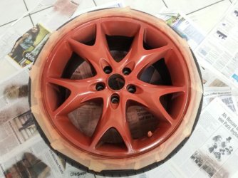

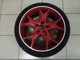

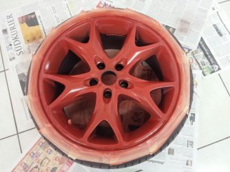

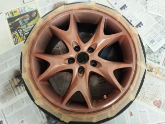

Also für Schwarzes Dippen reichen fast 3 schichten völlig aus.....die Deckkraft von Rot ist natürlich nicht so gut deshalb sind 5-6 schichten notwendig gewesen was schade ist da ich jetzt 3 Dosen für 2 Felgen gebraucht habe und ich eigentlich dieses Wochenende alles fertig machen wollte. Naja ich werde wieder 4 Bestellen wieder 70€ aber dann ist es fertig :)
So an sich finde ich das Rot toll liegt natürlich daran das es meine Lieblingsfarbe ist :)
Was das abziehen betrifft: Absolut ohne probleme und ohne Rückstände hab das Schwarze vorhin abgezogen es geht nicht so leicht und Flächendeckend wie auf den beispielbildern aber es geht aufjedenfall und langsam aber sicher kommt man zu seinem Ziel :)
Nun die Bilder :)
Nach 2er Schicht:
Nach 4er Schicht:
Nach 6er Schicht:
Eben nochmal angeschaut, sieht zwar hammer aus aber irgendwie machten sich bei einer Felge zwei kleinere Makken auf keine ahnung wie das passieren konnte aber naja egal ich werde das Plasti Dip eh nur einen Sommer drauf lassen :)
Bilder im eingebauten Zustand zeig ich euch nächstes Wochenende :)
LG

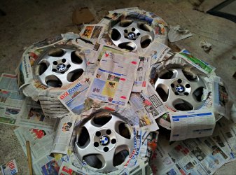

Trockener zustand hier zu sehen :)
Ebenfalls ein weißer felgenrandaufkleber eben dran gemacht da meine bremssättel weiß lackiert wurden, jedenfalls habe ich mir eigentlich BMW nabendeckel bestellt die jedoch noch nicht ankamen leider also müssen Bilder im eingebauten zustand noch ein paar tage warten da es perfekt aussehen soll sobald es soweit ist :-)

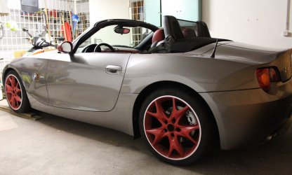

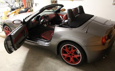

Hier fertiger zustand :)) Bin ABSOLUT zufrieden (auf dem Bild sind die Nabendeckel noch nicht angebracht aber das dauert noch weil ich die noch Rot folieren will zumindest das Blaue im BMW Symbol) Denkt es euch einfach dazu :)
Ach und nicht wundern ich habe meine Interieurleisten Rot Folieren lassen aber mit richtiger folie und nicht mit Plasti Dip haha :D

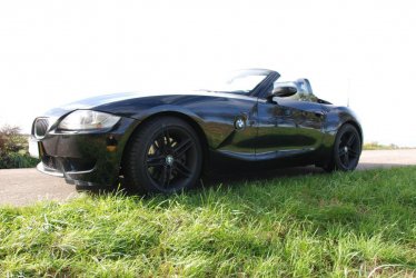

angeregt durch diesen Thread, habe ich mit die vier Dosen schwarz matt bei Amazon bestellt und am vor-vorigen Samstag (wohl einer der letzten 20oC Tage in diesem Jahr) die M-Felgen meiner noch nicht montierten Winterreifen damit "lackiert". Klappte ohne Probleme. Die vier Reifen lagen nebeneinander in der gut belüfteten Garage, vier Dosen aufgewärmt in einem Eimer mit heissem Wasser (Super Tipp hier im Forum). Pro Durchgang eine Dose über alle Reifen versprüht. Pause wie angegeben ca. 10 Minuten; heißt ich war nach ca. einer Stunde fertig. Abgeklebt habe ich nichts, auch keine Folie nachher vom Reifen abgezogen und man sieht gar nicht, dass die Sprühfolie auf dem Reifen ist.
Ich habe mal vom Gesamtwerk nach dem Aufzug der Reifen hier zwei Bilder angehängt.
