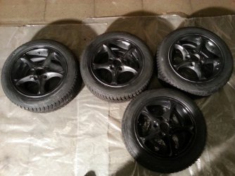

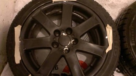

Der Zeitabstand dürfte echt egal sein, musste für diesen Winter nach 2 Jahren ein bisschen nachbessern und es hält wunderbar. Hab nur kurz abgeklebt, überstehende gummireste entfernt und 1x neu übergeduscht.

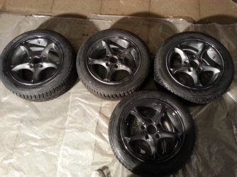

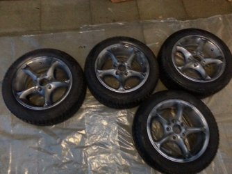

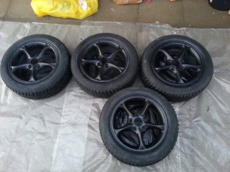

Du hast also die Felgen nur bei den Bereichen wo du sprühen wolltest sauber gemacht? Die sieht noch so dreckig aus :D
Hab das Foto gemacht bevor Ich die sauber gemacht hab, sonst hält es natürlich nicht wirklich:-)

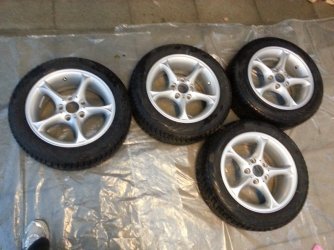

Vorher
Erster Durchgang
Zweiter Durchgang
Dritter Durchgang
Vierter Durchgang

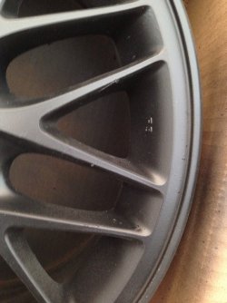

Am morgen danach dann noch mal eine Felge aus der nähe
Zu dem Zeitpunkt hatte ich gerade mal zwei Dosen verwendet. Habe dann eben noch mal eine komplette Dose auf die Nieren und die Felge verwendet und lasse das noch mal gut trocknen. Dann wird die vierte als Reparaturdose bzw für die letzten kleinen Bereiche genutzt.

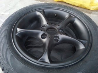

Ich habe meine Styling 42 Felgen ebenfalls vor ca 2 Monaten Schwarz Matt gedippt mit dem deutschen Felgenkit von Amazon.
Dazu habe ich noch eine Dose "glossifier" bei Ebay bestellt, wobei die aus Staaten kam.
Naja kurzum: ich habe vorher noch nie sowas gemacht und mit den deutschen schwarz Dosen nur nen mittelmäßiges Ergebnis erzielen können. Wenn man auf kurze Distanz rangeht, sieht man doch einige sprenkler. danach die 2 Schichten US Glossy Dip drauf, die ließen sich viel viel besser sprühen, und haben in meinen Augen das matte schwarz noch einmal aufgewertet.
Ich werde wahrscheinlich über den Winter noch einmal dippen.
Kann mir jemand ne verlässliche Quelle für die US Dosen nennen?
Habe hier noch nen Vergleichsfoto, für die den Unterschied Matt schwarz und mattschwarz+2 Schichten Glossy sehen wollen, ich kann das Glossy nur empfehlen^^

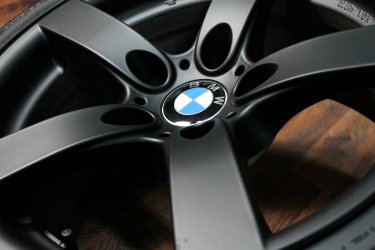

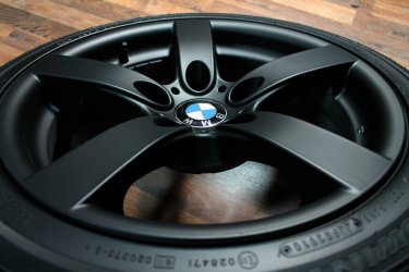

hab meine Winterfelgen "proffessionell" dippen lassen. Ich bin sehr zufrieden damit, hier mal das Ergebnis:
Viele Grüße
Chris

Das schaut aber fein aus :)

Ja ich bin auch sehr zufrieden, man muss glaub ich schon ein bisschen Erfahrung sammeln bis man so ein Ergebnis bekommt. Den YouTube channel kenn ich auch, sind zum Teil aber sachen bei die es nur in den USA gibt und die auch nur dort erlaubt sind.Das ist übrigens der YouTube channel von dem wo ich es machen lassen habe, falls wer Interesse hat:

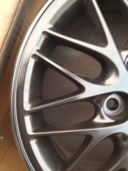

ich war da in dem punkt auch sehr skeptisch, weswegen ich mir ne billig alufelge bei ebay für 5€ geholt hab und probiert habe.
hab es selber nicht wirklich erwartet, aber das zeug lässt sich wirklich rückstandslos entfernen. Je nachdem wie komplex deine Felge ist, musst du zwar etwas fummeln, aber danach ist das zeug zu 100% weg.
edit: ich hatte da so ne 15" bbs challenge replik, da hab ich so 10min gebraucht zum abziehen. Sinnvoll anzumerken ist noch, dass je mehr du aufträgst, desto leichte lässt es sich auch wieder entfernen
