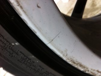

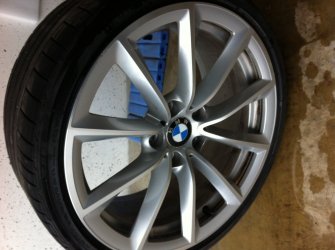

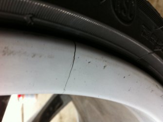

Hey Leute,
heute musste ich nach dem Räderwechsel leider feststellen, dass meine V-Speichenfelge R19" hinten links zwei Risse aufweist. Der Z4 ist Baujahr 06/2009 und hat 56.000km runter. Es ist noch der original Bridgestone Potenza Runflat Reifensatz montiert.
Was würdet ihr mir nun empfehlen? Soll ich den Schaden bei meiner Niederlassung melden?
Danke.

Auf jeden Fall versuchen etwas auf Kulanz beim Freundlichen zu erzielen. Ich habe vor 3 Tagen auf Winterreifen gewechselt und dabei die 296 ohne Befund in meiner Garage eingelagert. Ich fahre allerdings die Conti 5P, die bei mir seit 2,5 Jahren kein Risse erzeugt haben.
Mich wundert es, dass es dafür keine Rückrufaktion gibt ... das ist für mich ein gravierender Sicherheitsmangel, und bei der Häufigkeit hier im Forum sicherlich nicht unter "Einzelfall" abzulegen. Hoffentlich zerfällt einem nicht mal bei 200 Sachen das Rad anner Achse ... und ich bete ich habe nie einen Z mit diesen Felgen vor mir fahren. Bei den Bildern ist der Gedanke daran erschreckend!
