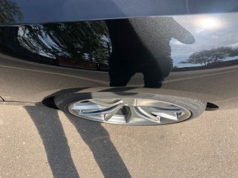

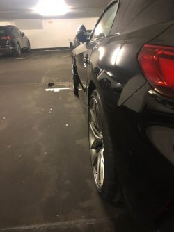

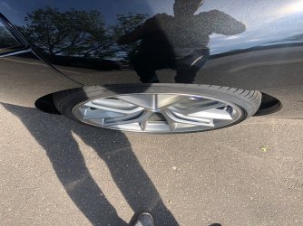

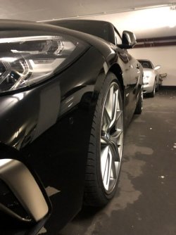

Gehen natürlich auch. Habe aber die 10,5 Zoll hinten genommen wegen der 285er Bereifung. Damit passt es vorn und hinten von den Abständen zur Kotflügelkante sehr gut. Der 285 ist etwas höher und somit etwas komfortabler zu fahren.
Falls du in der Nähe von D wohnst kannst du dir das gerne Live anschauen.
.B59813DB-8D83-4E7D-9D22-CF963F4B08ED.jpeg188FE915-89A8-4C76-A527-4089B8493DD2.jpegF01FD9A3-19BB-4451-A789-93F8F4F9B896.jpegF762E7D1-34CA-47E7-A186-3323A525A872.jpeg
.Anhang anzeigen 404417Anhang anzeigen 404418Anhang anzeigen 404420Anhang anzeigen 404421

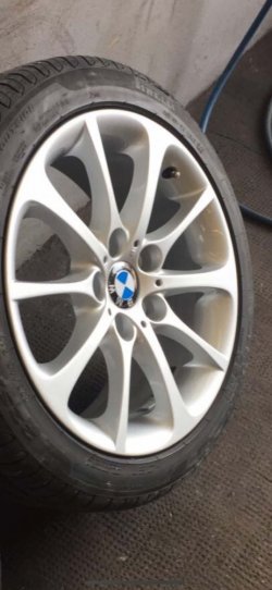

Ich die von meinem E85 nach einem ähnlichen Ereignis aufarbeiten lassen und war sehr zufrieden. Preis für Felge richten: 125€ pro Stück ( die Felge wird komplett neu lackiert) oder die light Version 65€ pro Stück ( da werden nur die Macken "überlackiert" )
