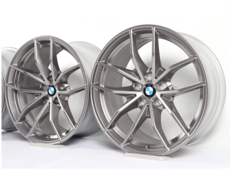

Hab mir gestern Winterräder bestellt, 772 in komplett schwarz

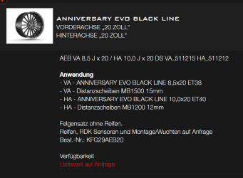

Jetzt bin ich allerdings am Überlegen, was ich mit den Distanzscheiben mach. Laut Hamann-Seite müsste ich hinten 12 mm und vorne 15 mm montiert haben (stehen so bei den Produktdetails zu den "ANNIVERSARY EVO BLACK LINE 20"" dabei. Hinten sind laut Reifenrechner die Außenabmessungen der Sommer- und Winterräder identisch (10J ET 40 mit 275er Reifen), vorne kämen die Räder scheinbar 1,2 cm weiter raus (Hamann: 8,5J ET 38, 772 9,0J ET 32). Das erscheint mir doch recht viel... 1,2cm Felgenabweichung heißt ja auch nicht zwingend 1,2 cm bei der Reifenlauffläche. Fährt zufällig jemand die 772 mit 255er Reifen vorn und idealerweise mit Distanzen? Würd mich da über ne Info freuen, was da eintragungsfähig ist.
