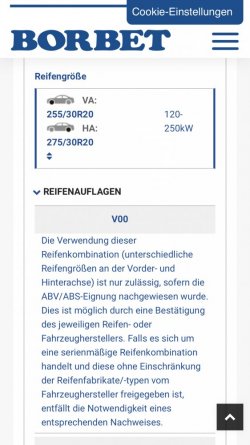

vielleicht könnt ihr mir bei meinem Vorhaben helfen. Ich bin in der ganzen Materie ABE nicht wirklich Sattelfest und 2 Reifenhandler habe ich wohl schon in den Wahnsinn getrieben 🤪
Also, ich würde gerne meine Z4 auf folgende Kombi stellen:
Borbet Y 20 Zoll
VA 8.5x20/ET30 255/30
HA 9.5x20/ET40 275/30
Hankook K127 ventus s1 evo3
Laut Borbet gibt es für diese Kombi eine ABE Freigabe:
Es gibt aber eine wesentliche Einschränkung:
Auf der Seite von Hankook kann man sich die Freigabe ausdrucken, aber auch da wird auf das Thema ABS verwiesen und auf eine Bestätigung des Fahrzeugherstellers hingewiesen.
Mir scheint das Thema kommt über den Abrollumfang (? Richtig), da die Abweichung wohl zu groß ist....
Daher meine Fragen... hat jemand die Kombi schon mal verbaut? Bekommt man so etwas von BMW?
Sehe ich es richtig, dass ich mit den Unterlagen zum TÜV gehe und dann (hoffentlich) eine Eintragung bekomme?
Zum Abschluss noch ne vll. doofe Frage: wieso nennt man dass ne ABE wenn es doch wesentlich von einer Freigabe anderer abhängt?!?

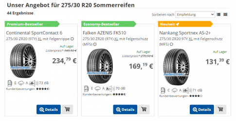

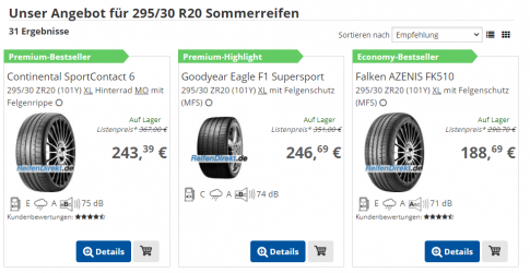

Ich denke es geht um 20 Zöller.
Vorn 275 und hinten 295 sollten auf den passenden Felgen gehen.
Dann passt es auch mit dem Traglastindex.
