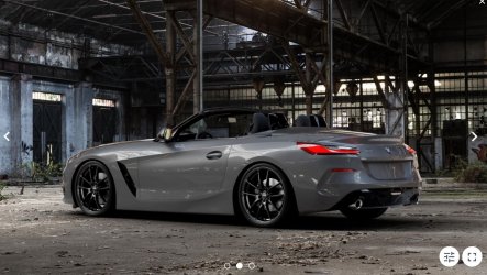

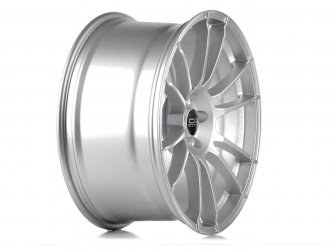

hat hier jemand eigentlich die OZ Leggera HLT am Z4?
Würd gern mal Bilder sehen :)
Gibt es ja offiziell, zumindest in 20 Zoll, nicht mit Gutachten für den Z4. Was nicht heißt, das es über Paragraph 21 nicht eintragbar wäre. Im www findet man leider recht wenig an Fotos und m. W. n. fährt die auch keiner hier im Forum...
Gewicht ist top, was mir nicht so gut gefällt ist die z. T. bescheidene Lackqualität und das die 9x20ET30 für die VA fast konvex ist und die 10x20ET25 für die HA hingegen leicht konkav. Meiner Meinung nach entweder beides flat oder beide konkav, eine Mischung sagt mir persönlich nicht so zu..

Porsche Style. Vorne flach hinten tiefbett/konkav :)
Ich überlege an der klassischen ultraleggera HLT in solchen Maßen, allerdings in 19 Zoll. Bisher auch noch nirgends gesehen.
Sehr langweilige Felge
