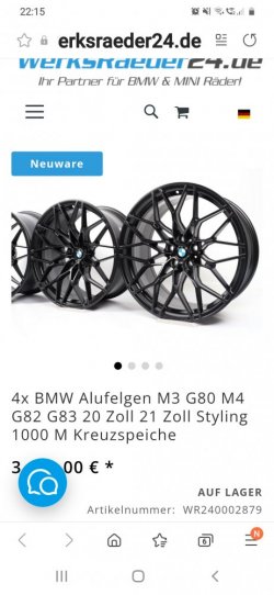

Dürfte sehr, sehr eng werden....
Ohne Bearbeitung, extremen Sturz oder stark gestretchten Reifen wird das an der HA nichts werden... Einfach mal das Fahrzeug von Zero11 mit den 789M ansehen, das ist an der VA ET23 (inkl. 5mm Spurplatte) und ET28 an der HA. Das ist hinten so ziemlich die Grenze mit einem 275er. Die 1000M steht hinten nochmals 8mm mehr raus... 🙈

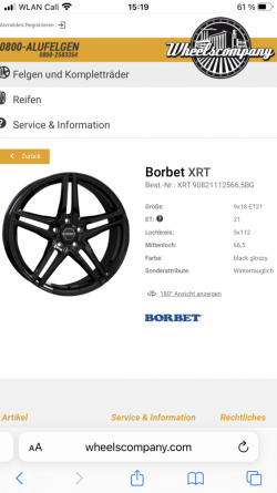

Eigentlich sollte man sich das Leben nicht unnötig schwer machen, aber irgendwie missfällt mir die Grössen der original Winterreifen.
Denk ihr die Felge passt mit 255, da bräuchte es keine Spurplatten.
hatte die auch auf dem Schirm, aber imho gibt es die für den G29 nicht in 18‘‘, nur in 8,5x19‘‘ ET 30 oder 20’‘ und da sind Reifen in 255 möglich.
