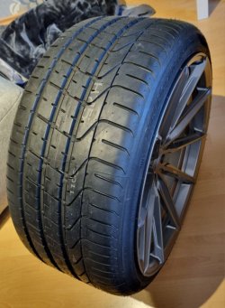

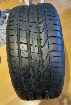

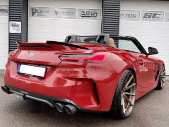

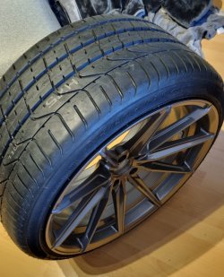

Die Wheelforce - zumindest die CF3 - haben das "Problem", dass die laut Gutachten hinten vorgesehenen 275/30/20 auf den 10,5 Zoll breiten Felgen sich nicht bis über den Rand ziehen (schwarze Felge). Das wollte @frozen o uns wohl mit den Fotos zeigen. Die 295 füllen die komplette Felgenbreite aus (bronzene Felge). Vorne ist es mit den 255 bei den 9 und 9,5 Zoll breiten Felgen der CF3 ähnlich. Das variiert aber auch ein wenig je nach Reifenfabrikat und der Breite des vorhandenen Felgenschutzes. Bei Michelin ist es wohl etwas besser, bei Hankook nicht so toll. Ich habe Pirelli P Zero und da ist es akzeptabel.
