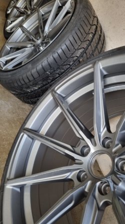

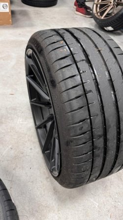

... hier mal ein Foto mit den noch nicht am Fahrzeug montierten Rädern. Ich hatte Dir ja per PN geschrieben, dass eine Felge aufgrund eines Produktionsfehlers noch getauscht wird. Die Speichen stehen in der Tat etwas vor, aber nicht extrem. Aufeinandersetzen würde ich die Räder zum Lagern aber besser nicht. Wird aber auch ggf. auf die Breite der montierten Reifen ankommen. Bei mir 255 und 275...

265/285 war mir zu riskant....aber bitte: immer her mit den Probanden:thumbsup:
Gerade das "optische Ziehen" der Reifen über die Felgen finde ich super...natürlich muss man bei Bordsteinen höllisch aufpassen....

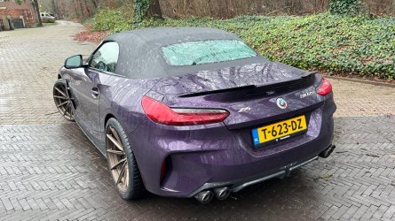

@DRM40i …. Daniel, Deine Folierung triff meinen Geschmack ja nicht so unbedingt….aber i.V.m. den Felgen jetzt, kann sich das schon sehen lassen! 👍
Ich hoffe, es ist ok für Dich, das ich das Video hier mal poste… !? 😇
Für den einen oder anderen sicherlich ganz hilfreich und inspirierend … 🤷🏻‍♂️

Liegt richtig gut auf der Straße. :t
Die Farben sind auch nicht meins:whistle:
Ach......;):whistle:
Nun, erstens find ich es echt spannend unser Auto mal in "verrückter" Optik zu sehen, die Farbe ist ja durchaus cool, wenn auch nicht mein Geschmack, die Sticker etc gehören zum Lookalike dazu, verstanden und gut gemacht :thumbsup: . Ich mit meinen 51würds meinem Z4 nicht "antun" aber das macht ja nix, ist ja ohnehin reversibel. Das Setup Felgen & Fahrwerkshöhe ist echt gelungen, für mich vielleicht 1cm zu tief, aber schön. Cooles Projekt, meinem 22 jährigen Sohn taugts voll:) :-) Habts gut gemacht!!!

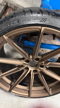

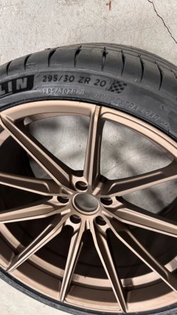

295er auf der HA? Passt das vom Abrollumfang mit den 255er vorn und generell von der Freigängigkeit her?
Ihr habt ja keinen Stress bzgl. TÜV, aber die Regelsysteme wie z. B. ABS könnten da drauf reagieren…
Danke, die CF2 auf der HA des FO haben allerdings ET33 und die CF3 auf dem Thundernight haben ET26, d. h. die stehen 7mm weiter raus. Das kann bei der Breite des Reifens schon sehr eng werden...
