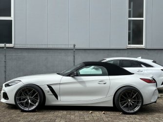

Diese sind von Wheelforce und die will ich haben 👍
Gibt’s hierzu kurz und knapp die specs von Fahrwerk und Felgen/Reifen Dimensionen?
Oder kennt den Besitzer?
Danke 👻

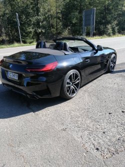

Ich zum Beispiel habe die Federn von Eibach verbaut. Sollen minus 20mm sein.
Bei den original 19 Zoll Felgen sind vorne 12,5mm und hinten 17,5mm Spurverbreiterungen montiert.
Habe aber noch etwas Platz.
Z könnte in der Tat 1cm tiefer sein aber deswegen lasse ich bestimmt nicht nochmal die Federn tauschen oder ein Gewindefahrwerk einbauen.
Steht eigentlich nicht schlecht da.
Federn und Spurverbreiterungen inklusive Spur einstellen und alles mit TÜV kostete
ca. 1250 Euro.
Das nur mal so als Anregung.
Ich denke, dass ich wegen der Härte keine 20 Zoll montieren lasse. 19 Zoll reicht vollkommen aus. Und Straßenlage ist schon Top.
Mal sehen..... Was noch kommt....

dann warte mal noch 2-3 Jahre!
ALLE meine Eibach Federn früher, an 3 Autos, haben sich über die Zeit noch ca, 10mm gesenkt:
-- auf einmal schliffen die Reifen...
-- irgndwann bockhart die Karre
ICH würde mir nie wieder nur Federn holen, und schon gar nicht Eibach
