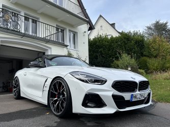

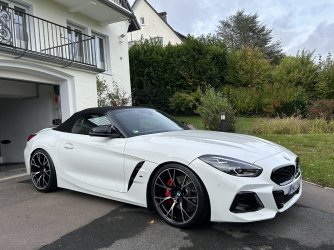

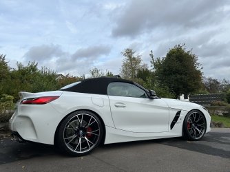

Habe mich nach langem hin und her nun wieder für die 789M entschieden. Wurden professionell Keramikversiegelt (Gyeon Rim) und der Z ist nun bereit für die letzten schönen Tage des Jahres...
Hier noch mal die Fakten in aller Kürze:
  • Schmiedefelgen der Fa. Fuchs produziert für den M5 F90 Competition
  • Vorderachse BMW Alufelge M Y-Speiche 789 bicolor (schwarz / glanzgedreht) - 9,5x20 ET28 - 12,5kg
  • Hinterachse BMW Alufelge M Y-Speiche 789 bicolor (schwarz / glanzgedreht) - 10,5x20 ET28 - 13,2kg
  • Vorderachse 265/30 R20 94Y Michelin PS4S
  • Hinterachse 285/30 R20 99Y Michelin PS4S
  • Vorne sind zwingend mindestens 3mm Spurplatten erforderlich (Freigängigkeit zum Bremssattel)
  • ST-(KW) Gewindefedern wurden verbaut.
Bessere Fotos folgen noch bei Gelegenheit.

Wusste gar nicht, das die Dir gehören…?!😉
Die Schablone dafür habe ich von einem netten Foristen und dann DIY selbst geschnibbelt & verbaut.
Allerdings nur vorne, hinten kommt noch Lackschutzfolie auf die Radläufe.

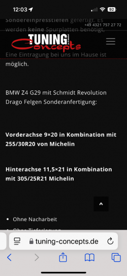

Fund die Edelweiß Felgen auch interessant,
Bin gespannt wenn Du Bilder postest
Fährt jemand die Kombi ?
Genau das ist das Problem, hatte die auch mal im Blick. Allerdings rundum 20“, 21“ an der HA ist mit zu heftig…

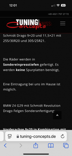

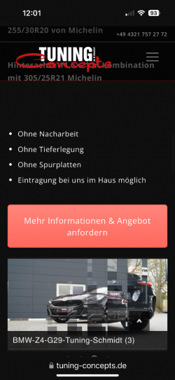

305er sind schon irgendwo interessant, insbesondere wenn man wie ich mit mehr als Serienleistung unterwegs ist.
Was mich bei dem Angebot von Tuning Concepts wundert ist, dass sie auf der VA bei der Serienbreite 255 bleiben.
