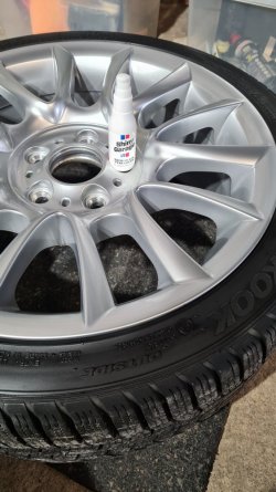

Es sind 30ml in der „Flasche“.
Versiegelst du nur die Vorderseite der Felge oder auch das Innenbett (@bastelbert)?
Ich würde auch gerne die Innenseite mit machen, sind die 30ml dafür ausreichend?
Viele Grüße Patrick

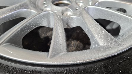

Alles komplett machen. Mit dem Fläschchen schaffst du so 5 Felgensätze.
Damit wurden im Herbst 2 Sätze Winterfelgen komplett gemacht.
Zum Aufragen in Ecken und Rillen bediene ich mich im Kosmetikschrank meiner Lieblingstochter. Die Abschminkpads funktionieren super. :whistle:
