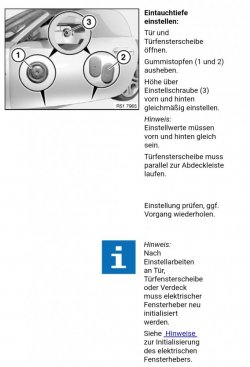

Hast du sie ausgebaut gehabt? Das Einstellen lässt sich nicht in einem Satz beschreiben. Hattest Du den Fensterheber ab?Irgendwie bekomme ich die Scheibe nicht richtig eingestellt.
Also ich hatte die Scheibe vom Fensterheber getrennt (nach oben geschoben und fixiert), da ich den ganzen Fensterheber-Mechanismus austauschen musste (war gerissen).Hast du sie ausgebaut gehabt? Das Einstellen lässt sich nicht in einem Satz beschreiben. Hattest Du den Fensterheber ab?
