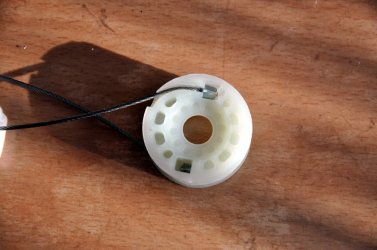

Danke vielmals, über Deine Seite bin ich bereits gestolpert. Deine Anleitung hat mir sehr geholfen die Türe zu öffnen und die Hebereinheit rauszunehmen. Allerdings bin ich beim auflegen des Seils an meine Grenzen gestossen. Entweder war es zu kurz, oder es war zu lang, je nach dem wie oft ich welche Seite auch immer vorab aufgewickelt habe. Da fehlt mir einfach die Geduld. Nach zwei Stunden hab ich dann das Zeug in die Ecke gefeuert und bin zur BMW Niederlassung um die komplette Einheit zu bestellen. Einen Tag später wird das Teil für mich bereitliegen.

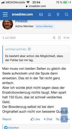

Man muss von beiden Seiten zu gleich die Seele aufwickeln und die Spule dann einsetzen. Das ist in der Tat nicht ganz einfach.
Aber ich würde jetzt nicht sagen dass der Ersatrzbowdenzug nichts taugt. Man spart halt 150 Euro, das ist schnell verdientes Geld.
Der Bowdenzug selbst ist bei dem Originalteil auch nicht von besserer Qualität.

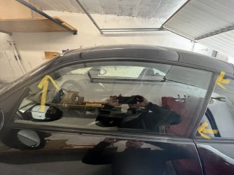

Irgendwie bekomme ich die Scheibe nicht richtig eingestellt. Vorne (auf dem Foto links) geht die Scheibe nicht hoch genug, weil diese hinten schon am Anschlag ist und leicht schräg sitzt. Wie bekomme ich die Höhe der Scheibe im hinteren Bereich gesenkt?
