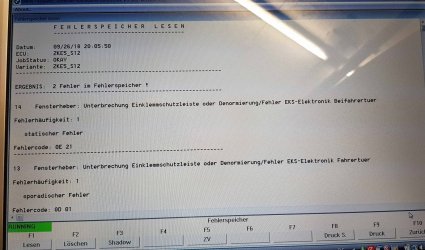

Nach dem Auslesen des Fehlerspeichers wurde folgender Fehler angezeigt:
Dieser Fehler ließ sich absolut nicht zurücksetzten.

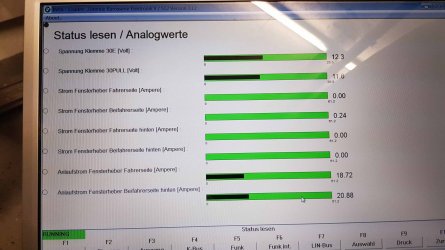

Also habe ich mir die Stromaufnahme angeschaut:
Soweit nichts ungewöhnliches, bis auf die 240mA im Ruhezustand an der Beifahrertüre. Betätigt man den Fensterheber auf der Beifahrerseite zeigt der Heber auf der Fahrerseite die 240mA an. Also denke ich das es sich hierbei um Meßfehler im Gesamtsystem handelt, der aber Aufgrund der Größe des Wertes zu vernachlässigen ist.
Alle Werte habe ich direkt im Grundmodul ausgelesen.

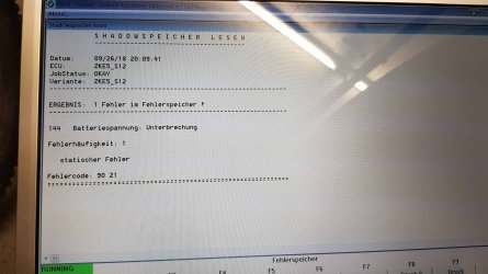

So habe ich nochmal in den so genannten "Shadowspeicher" geschaut.:
Diesen Speicher konnte ich löschen.

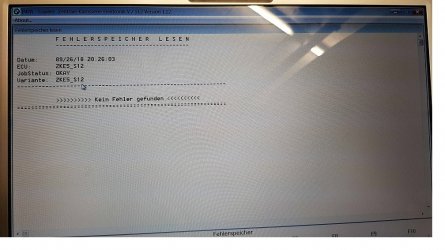

Danach habe ich die Eingänge und Ausgänge des Grundmoduls für beide Fenster manuell angesteuert. Also hoch und runter der Fenster mit den setzten den Eingänge und schalten der Ausgänge.
Danach war es möglich den Fehlerspeicher mit der Einklemmschutzleiste zurückzusetzen.
Anschließendes Initialisieren und alles ist wieder Pickobello.

Solange der Fehler mit der Einklemmschutzleiste ansteht ist eine Initialisierung zwecklos weil die TIP-Funktion aus Sicherheitsgründen unterbunden wird.
Der Fehler läßt sich nicht einfach so löschen.
