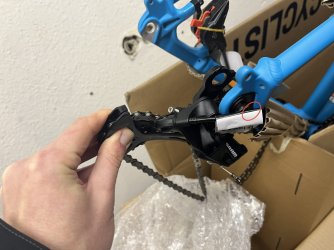

So, MTB kam heute an. Eben dann mal in Ruhe am Aufbau versucht. Wow, echt mutig von Canyon das so direkt an Laien zu liefern. Ich möchte behaupten ich habe wirklich ein solides Maß an technischem Verständnis und kenne mich ein wenig mit Montageleitfäden aus, aber das was Canyon da liefert ist echt fragwürdig.
Wenn ich mich nicht täusche hat der Quick Start Guide eine andere Reihenfolge als das ausführlich Handbuch online. Gut, geschenkt. Allerdings stehe ich gerade an dem Punkt das Schaltauge mit dem Rahmen zu verschrauben und suche vergeblich das Drehmoment. Auf Rahmen oder Schaltauge steht nichts. Online finde ich auf seltsamen Listen (nicht offiziell) Werte zwischen 2 und 14 Nm, hilft nicht wirklich weiter. Klar könnte ich einfach nach Gefühl anziehen, aber ich würde es schon gerne so machen, wie es vorgesehen ist.
Kann mir jemand sagen wo ich das Drehmoment für die Verbindung Rahmen zu Schaltauge finde beim Grand Canyon 7? Und ist es so überhaupt richtig zusammen gesetzt?

Bei der Tante gefunden:
Drehmomenten Liste
Schaltwerk an Schaltauge Shimano8-10
Schaltauge an Rahmen Canyon2
Schaltbox an Lenker Shimano5
Umwerfer an Rahmen Shimano5-7
Die Profis hier können dir aber sicherlich verlässlichere Werte nennen …

2 Nm kommt mir etwas wenig vor. Ähnliche Schrauben an Sattelstützen oder Lenkerklemmung bekommen 6 Nm. Ich denke die 2 Nm sind eher für Rennräder, wo zwei vermeintlich kleinere Schrauben verwendet werden. So oder so, ich spekuliere nur ungerne bei technischen Werten, die müssen in meiner Welt eindeutig dokumentiert sein.
Grade mal das aktuell Handbuch von Canyon gecheckt Canyon MTB Handbuch Hier wird auf Seite 54 ein maximales Drehmoment von 1,5 NM angegeben. Bei meinen Bikes war das, wenn ich mich recht entsinne, schon montiert. Im Zwiefel würde ich mal Canyon per Facebook Messanger antexten. Normalerweisen antworten die ganz flott.
