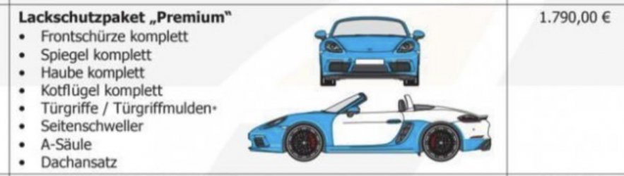

Ich habe bei www.fostla.de insgesamt ca. 1.500€ bezahlt für das Premiumpaket….allerdings ohne Türgriffe, A-Säule und Dachansatz. Dafür geht die Folie komplett bis in die Einstige rein….
Die Folie kommt aus dem Plotter und das hat keine Nachteile….ganz im Gegenteil.
Die Folie ist auf dem Wagen nicht zu sehen….man spürt sie nur an den Kanten - perfekte Arbeit! 👍
Hatte ich vorher auch 8 Jahre auf meinem Porsche….die Folie sah nach den 8 Jahren immernoch aus wie am ersten Tag.
Da hat sich nichts abgelöst usw….trotz Waschstraße ab und zu.

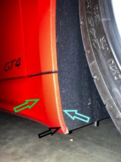

Vielleicht wäre es zunächst erstmal hilfreich, die Begrifflichkeit "Kante" zu definieren: Damit meine ich die Kante, auf die der schwarze Pfeil zeigt. Einige Folierer kleben die geplotteten Folien, wie bereits geschrieben, nur auf die großen Flächen (grüner Pfeil) und hören vor der Kante (schwarzer Pfeil) auf. Damit habe ich keinen Schutz des inneren Radlaufs und zudem eine Folienkante auf der direkten Sichtfläche. Habe selbst Fotos gesehen, auf denen das exakt so ausgeführt war. Diesbezüglich sollte man sich mit dem Folierer austauschen., damit keine Missverständnisse und Ärger entstehen.
Wenn Du schreibst, das die Folie komplett bis in die Einstiege foliert wurde, dann gehe ich auch davon aus, das bei Dir auch der Bereich nach dem schwarzen Pfeil (innerer Radlauf) foliert wurde und dann am Ende des inneren Radlaufs (türkisfarbener Pfeil) geschnitten wurde. Korrekt?

@Michele ….mit „Einstiege“ ist natürlich der Teil gemeint, wenn man die Türen öffnet ( zum einsteigen). Da wurde nicht am Schweller aufgehört, sondern komplett bis innen foliert. Diese Bereiche werden beim Einsteigen immer mal wieder von Frauen mit ihren Absätzen zerkratzt. Das kann mit Folie natürlich nicht passieren…. 😊

So mal zur Info, Fostla hat mir ein Angebot gesandt.
Das standart wurde mir für 1890,- inkl. Mwst angeboten.
Ich denke, dass das Premium mittlerweile bei 2290,- inkl. liegen dürfte da mir Premium mit Zusatz Türkante und Ladekante für 2490,- inkl. angeboten wurde.
