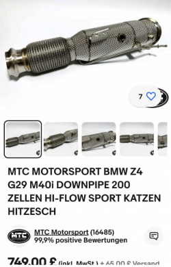

Bei 200 Zellen wird dir die Motorkontrolleuchte fröhlich entgegenblinken, sofern das in der Software nicht angepasst wurde. „Motorsport“ im Namen ist in der Regel ohne ECE.

Eine originale serienmäßige Downpipe hat, so wie ich das verstanden habe, 600 Zellen.
Eine Hjs Downpipe hingegen nur 300 Zellen. Somit ist ein schnelleres Austreten der Abgase möglich, sodass sich der Staudruck minimiert.
Macht sich dann durch etwas mehr Lautstärke bemerkbar.
Durch die schnellere Abführung der Abgase, wird auch der Turbolader thermisch entlastet.
In der Regel optimiert man das Kennfeld um von der Downpipe zu profitieren und schon schwitzt der Turbolader so stark wie vorher auch, nur auf einem höheren Leistungslevel. Der OPF erfährt in jedem Fall eine Mehrbelastung.
