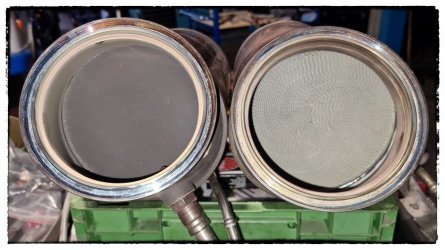

Bzgl. Sound:
Der 1000 Zellen Keramik Kat hat die Chatgruppe verlassen und ein 300 Zellen Metall zog ein.
Aufwand? Gemütliche 2 Stunden, ohne sich die Finger zu verbiegen. Selbst gemacht, weil ich es kann.
Sound? Besser geworden. Dumpfer, satter, leichtes Brabbeln im Schubbetrieb. Mir gefällts....
Bzgl. Sound:
