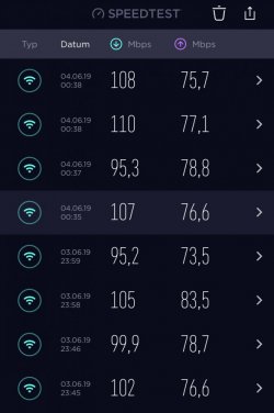

Ich habe bereits über den Tag verteilt mehrere Messungen mit der Speedtest App gemacht.
In der Spitze lag ich bei 150 Mbps Download und 103 Mbps beim Upload.
Laut Vertrag habe ich 400 Download und 200 Upload.
Da ich aber WLAN nutze und meine Endgeräte vermutlich auch nicht diese Bandbreite übertragen können, wohl nicht so schlecht.
Das mit der Geschwindigkeit und den großen Schwankungen werde ich aber weiter beobachten.
Kann man eigentlich im Menü der Fritzbox auslesen welche Bandbreite tatsächlich anliegt, oder geht das nur per LAN Kabel und Laptop?
Miss mal die Geschwindigkeit mit einer LAN-Kabelverbindung zu Deiner Fritzbox.

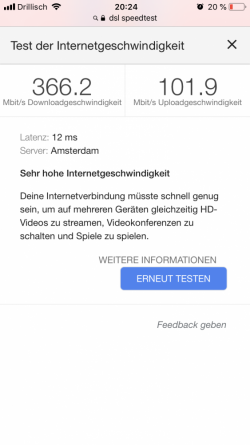

Ich habe ja auch den 400er Vertrag und erreiche auch per Wlan gute Werte (siehe Screenshot). Allerdings muss man sagen, dass die Messung im Abstand von wenigen Zentimetern zu der Box stattfand.

Sauber, das sind doch Top-Werte.
