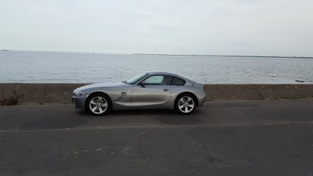

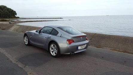

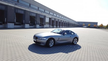

Bilder direkt nach dem Umbau, Kofferraum beladen!
