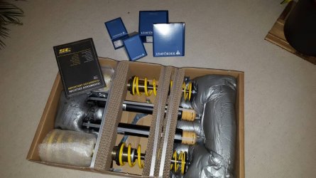

Nochmal zum Verschleiß am Fahrwerk ... nehmen wir mal an ich würde einen Einkaufswagen füllen, der den üblichen Verschleiß abdecken sollte, was wäre da so drin beim Fahrwerkswechsel? &:
Koppelstangen und Hydros (auch wenns keine sind) vorne wurden gemacht. Insbesondere hinten habe ich gar keinen Plan was man da machen sollte. :help:
Vielleicht noch der Hinweis an die Enthusiasten und Kurvenjunkies, der ZZZZ soll kein Trackday-Racer werden! Es geht tatsächlich nur um Verschleißteile mit Optmierung in Sachen Haltbarkeit und Stabilität.
Die Domlager V/H gleich mitmachen, baust ja alles aus...
Ich täte in dem Zuge gleich neue Querlenker vorne einbauen, ist relativ einfach erledigt.
Hinterachse, da habe ich kein Plan...
Ups, hätte glatt gedacht dass beim ST X schon Domlager verbaut sind! Guter Punkt, die kommen natürlich neu! Sind die von Meyle (HD) empfehlenswert?

Domlager würde ich dann die von Meyle HD nehmen. Gibt es Stimmen dagegen? Hab mich gestern Abend nochmal zu Uniballdomlagern schlau gemacht... nee nee... bei meinem Fahrprofil nicht erforderlich.
Bezgl. der HA stehe ich immer noch im Dunkeln.

Wie du schon selbst geschrieben hast sollten die Domlager vorne und die Stützlager hinten neu. Die kannst du von Sachs oder Lemförder nehmen, was gerade billiger ist.
Außerdem sollten die Klemmschrauben vorne unten am Dämpfer und die Befestigungsschraube hinten unten am Dämpfer erneuert werden. (Wenn du bei bmw einbauen lassen solltest dann kommen die automatisch neu).
Falls bisher noch nicht getauscht bietet es sich an in diesem Zuge die Querlenkerlager an der Vorderachse sowie die Koppelstangen vorne (optional auch hinten, sehe ich aber nicht so dringend an) zu erneuern. Die Schrauben der Koppelstangen müssen sowieso auf und die Querlenkerlager sind definitiv kaputt wenn bisher noch nicht gemacht. Hier gibt es drei Varianten. Original, Vollgummi und PU. Details findest du im Forum.
Mehr muss nicht getauscht werden aus meiner Sicht.
PS: wenn die Querlenkerlager gemacht werden müssen die schrauben der versteifungsplatte erneuert werden und korrekt angezogen, das machen viele falsch, da kannst du dich nochmal melden wenn du Details brauchst.

Super! Das sind die Infos die ich benötigt habe! Was ist denn alternativ zu Meyle zu empfehlen?
Alles klar, bin was Teile für BMW angeht absoluter Neuling. 65,- im Set VA + HA von Lemförder incl. Versand, ist dass ein regulärer Kurs?

Hi Sven, meinst Du damit die jeweils zwei Schrauben? Wo kriegt man die denn her? Konnte die nicht finden. Hast du zufällig das Drehmoment für diese parat?
Thx
Nun noch die abschließende Frage zum Aufbau "von oben nach unten" für die VA, hinten ist alles klar.
1. Staubschutz auf dem Domlager (Nummer 4: https://www.leebmann24.de/bmw-ersatzteile/#!lang=&marke=BMW&mospid=49421&hg=31&btnr=31_0648&vin= )
2. Sechskant selbstsichernd (im LIeferumfang ST)
2. Domlager (vorhanden)
3. Staubschutz unter dem Domlager (Nummer 5: https://www.leebmann24.de/bmw-ersatzteile/#!lang=&marke=BMW&mospid=49421&hg=31&btnr=31_0648&vin= )
4. Unterlegscheibe (im Lieferumfang ST)
5. Dämpfer
So richtig? Ich frage weil ich gerade das Horrorbild von einem gebrochenen V3 gesehen habe. :eek: :o Da möchte ich mich noch einmal bei den Profis absichern...
