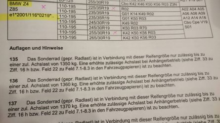

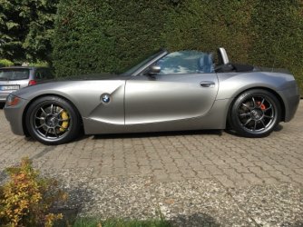

Ich fahre hinten 9x19 et29 mit Dunlop 255er ohne nacharbeiten und ohne Schleifen!
Edit 1: Ja der Dunlop ist nicht so breit wie ein PSS
Edit 2: Ja ich fahre eher normal als allerletzte Rille
Edit 3: Ja mit TÜV
Edit 3: Ja mit TÜV

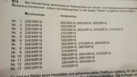

Also bis hierhin kein TÜV erforderlich.
