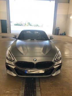

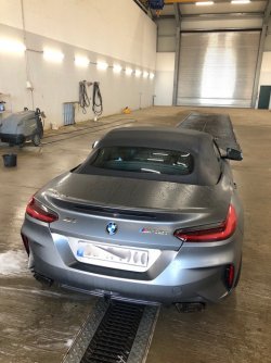

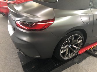

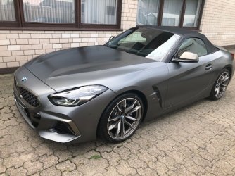

Ich habe ganz vergessen das Ergebnis der Versiegelung von Manuel Hagen hier zu posten. Super Ergebnis und mein Zetti war bei der Abholung bei Manuel in einem besseren Zustand als in München. Ich habe das Fahrzeug, Felgen und Frontscheibe versiegeln lassen. Zusätzlich haftet der Alltagsschmutz nicht mehr so am Fahrzeug.
Super Ergebnis und Danke an Manuel Hagen & Team.

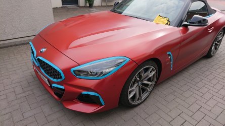

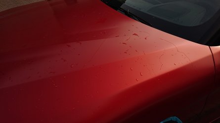

So, hier mein Bericht zum selber wachsen...
Los ging es mit einer normalen Wäsche:
- Schaum auftragen
- Hochdruck
- Handwäsche (zwei Eimer Methode)
- Trocknen
Danach habe ich alle Teile abgeklebt, die man danach nicht nochmal polieren will. Ist vielleicht nicht notwendig, dauert aber keine 10 Minuten. Sieht außerdem cool aus, Blau & Orange...
389876

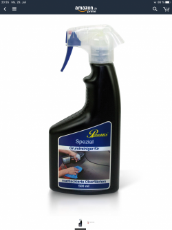

Dann habe ich mit dem Grundreiniger alle eventuellen Rückstände entfernt. Wenn noch alte Wachs Reste drauf sind, wird es schnell eine klebrige Sache. Da muss man aufpassen, dass das nicht antrocknet.
389872
Dann wieder Handwäsche, um alle Rückstände runter zu bekommen.
389878
Das Wasser perlt dann kaum mehr ab.

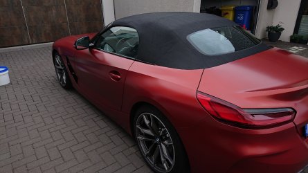

Das Wachs (Angel Wax Liminosity) habe ich dann Bauteil für Bauteil aufgetragen. Leicht antrocknen lassen und dann mit einem weichen Tuch Reste aufgenommen.
Ergebnis sah dann so aus:
389879
Dauert alles in allem schon 2 bis 3 Stunden und ist schon ein bissl Arbeit.
Und eigentlich müsste ich noch die Scheiben machen und die Felgen und innen und....naja so lange es Spaß macht.
Denke, es langt, es 2 x pro Saison zu machen und dafür ist der Aufwand eigentlich OK.
Gruß Falk

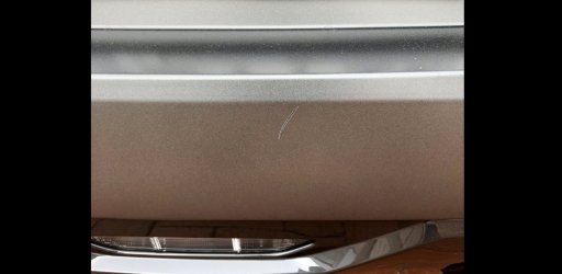

Moin zusammen,
Habe vor zwei Wochen meinen z4 in Frozen grey Met.bekommen. Leider ist mir beim Beladen ein kleines Missgeschick passiert und jetzt hab ich nen fetten Kratzer in der Heckschürze! Könnte so dermaßen abkotzen....
habe auch keine Ahnung wie da weiter vorgehen kann.
Nen Lackierer hier in der Nähe lässt davon die Finger, zu wenig Erfahrung!
Gruß André

So schön wie die Lacke sind, aber das heißt jetzt leider, bitte einmal komplett die Schürze lackieren, wenn du nichts mehr sehen möchtest.

Vorausgesetzt der Lacker bekommt den Farbton und Glanzgrad entsprechend hin......🙄
Sorry....DAS sind die oft beschriebenen Schattenseiten der super tollen Mattlackmode.....😒

Deshalb schrieb ich ja die komplette Schürze, das ein Restrisiko zum gesamten Fahrzeug bei Frozenlacken bleibt, ist leider bekannt.
Mein BMW Händler hat die neue Frontschürze (in 2 Tagen) so lackiert, dass ich keinen Unterschied zur Motorhaube sehe. Also nicht so ein Hexenwerk das Ganze.
...stimmt - da wird viel "Panik" verbreitet. Klar ist aber auch, dass man bei Kratzern und Frozen Matt-Lacken immer das ganze Teil sorgfältig nachlackierten lassen muss (und der Lackierer muss für Matt-Lacke auch eine gewisse Erfahrung haben).
SmartRepair kann man sich abschminken und somit ist klar, dass pro Frozen-Lack im Repair-Fall die Kostenstruktur höher liegt. Mir war es bewusst diese Entscheidung wert.;)

Mein volles Mitgefühl! Es hilft ja nichts, ab zum Lackierer und nächstes Mal besser Acht geben. Shit happens!
Ich würde ihn zu BMW bringen. Sollte der Lack nicht top zurück kommen, kann man‘s reklamieren.
