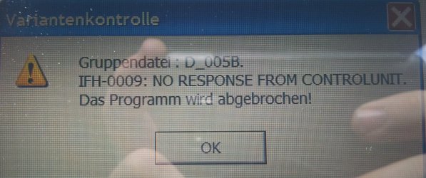

Wollte eigentlich vorhin auch das BFD codieren, allerdings wollte es bei mir nicht so ganz mit der Verbindung klappen, hatte nur auf wenige SG's zugriff, konnte teilweise alles machen, teilweise kam aber keine Antwort von verschiedenen SG's.
Komisch ist es da sich seit letztes mal nix geändert hat, und da ging es noch. &:
Dabei kam folgende Fehlermeldung:

Komisch, hast du mal alle Daten im Work Ordner gelöscht?? Und eine leer .MAN Datei reingespeichert??
War öfters bei mir so der Fall, da ich oft vom E46 zum E86 gewechselt habe. Jedoch hatte ich da andere Fehlermeldungen...

Naja, das Error log sagt auch nur aus das entweder das SG nicht reagiert, wobei ich eher glaube das einfach keine Verbindung zwischen Auto und Laptop zustande gekommen ist. Hast du evtl weitere Pereoherie in letzter zeit mal angeschlossen, woraufhin sich bspw. der COM-Port des Interface geändert haben könnte? Ob die Verbindung besteht merkt man ganz einfach beim Auslesen in INPA, wenn das geht steht auch die Verbindung. Wenn nicht, tja, dann konnte man es wenigstens eingrenzen.
da ich mir nicht sicher war ob das Interface/dieSoftware Port-Gebunden ist habe ich es gerade schon in einen anderen USB-Port gesteckt, Ergebnis das gleiche, ich kann einzelne SG's auslesen (Verbindung steht also), kann Sie aber nicht beschreiben, andere (wie das IKH für Klima und Heizung) kann ich gar nicht ansteuern :(
Verbindung steht aber definitiv, da ich ja (zumindest eingeschrenkten) Zugriff habe, kann auch über I*PA zum Beispiel im ALSZ Ausgänge ansteuern (hab gerade mal vom lappi aus die Warnblinanlage eingeschaltet, hat geklappt)
Werde aber trotzdem nochmal mittels der Installationsanleitung die Port-Einstellungen überprfüfen (außem Kopf finde ich das jetzt nicht ;) )
Danke auf jeden Fall für die schnelle Antwort, der Fehler scheint meiner Ansicht nach IM Fahrzeug zu suchen, komme ja bis an manche SG's ran (Hilft evtl Batterie abklemmen?)
IM Fahrzeug wird das Problem sicher nicht liegen, Wenn Inpa geht ist in Sache Verbindung alles ok, das du per NCS "auslesen" kannst hat mit dem codiervorgsng leider nicht viel zu tun - zwei paar schuhe. Ganz blöd gefragt, du hast im Work Directory VOR start NCS eine leere .man Datei liegen?
Wenn ja und keine Abhilfe, checke es bitte mal mit einer andere NCS Version (3.1.0?) und bspw. dem Fisterprofile quer, ich vermute dir es ist eine Steuerdatei in NCS korrupt...warum auch immer...

anstatt die Installationsanleitung öffne ich die Codier-Anleitung, was fällt mir da gleich ins Auge?!? ZÜNDSCHLÜSSEL AUF STELLUNG 2 (!!!NICHT!!! STELLUNG1 :g)
