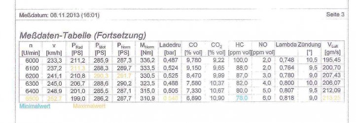

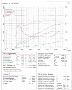

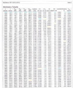

Nachdem ich keine unabhängige Leistungsmessung zum SK+RS Kit gefunden habe, findet ihr meine im Anhang.
Lambdawert ist nicht dort, wo er hin sollte und wurde bei G-Power reklamiert und noch nicht beantwortet, ist ein wenig schwach, wenn man schon 250,-- extra für Software und Kabel bezahlt. Besonders, wenn man noch ein wenig drauflegt, hat man eine individuelle...
An den 290ps wird man nicht viel rütteln können, am Lambda aber auf alle Fälle, besonders, wenn man an die nächste Abgasüberprüfung denkt muss das stimmen...
Adaptionen resetten wäre eine Idee, aber nachdem es anscheiend ein Geheimnis ist, was G-Power ändert, bin ich da ein wenig vorsichtig...
Eig. sagt das originale Gutachten bei 0,3bar 286PS bei 6.600rpm...
Interessanterweise sagte das SKII bei 0,4bar 320ps, bei 0,5bar 340ps, das SKIII bei 0,5bar 375ps in den Verkaufsunterlagen, macht die Ansaugbrücke, Einspritzdüsen und Abgassystem wirklich soviel aus, wenn es von Haus aus nicht mehr als 0,5bar gibt?
Hat der damals verbaute Lader der SK I - III Kits eine andere Leistungskurve?
Wie könnte man sich das erklären? Oder sind die 0,5bar nicht erst bei voller Drehzahl angelegen sondern schon früher und werden durch die Ansaugbrücke dann konstant gehalten?

Die Vorgabe der PS-Zahlen sind bei solchen Firmen immer zu bezweifeln.
Die Anhebung des Ladedruckes um 0,1 bar, von 286 auf 320 PS, scheint etwas hochgegriffen, wenn man sich tatsächlich auf die ledigliche Erhöhung des Drucks beschränkt.
Allerdings ist bei der 320 PS-Variante ein Ladeluftkühler verbaut, also kann das doch schon gut sein.
340 auf 375 PS bei gleichem Druck: Da werden zudem auch noch die Nockenwellen geändert und ein besserer Ladeluftkühler, mit weniger Druckverlust hinter dem LLK, verbaut.
Vor dem LLK, Testfahrt bei mir im Sommer als Beispiel, war ein Ladedruck von 1,3 bar zu verzeichen, hinter dem LLK dann 0,55 bar. Hier lassen sich Verluste reduzieren.
Zudem die Krümmernahen Kats beim M54B30...sorgen für Verluste.

Der Lambdawert sieht aber leider aus, als hätte der Praktikant das Mapping erstellt.
Wie gesagt, ich erwarte von 250,-- nicht die Welt, auch keine Perfektion, aber auch nicht sowas wie oben zu sehen...
Ein wenig mehr Transparenz wäre wünschenwert, genauso wie eine schnelle Reaktion nach 100% Vorkasse und nicht nur, solange ich etwas verkaufen will...
Wäre ein ESS geworden, wenns ein Gutachten geben würde, da mir ein Roots einfach besser gefällt - in Österreich ist es schon mit dem G-Power eine Herausforderung es eingetragen zu bekommen (2h Prüfung...)
Hat vielleicht irgendjemand eine Messung von einem Z4 ohne Aufladung, wäre interessant wie sich da der Lambda verhält, Zündwinkel wäre ebenfalls interessant :)
