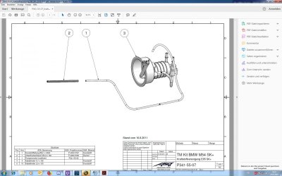

Bei dem Set für den Z4 ist zumindest bei meinem SK Plus RS Set das Thema Benzindruck Erhöhung mit dabei. Ist total super als Saisonfahrzeug wird er natürlich mit vollem Tank in den Winterschlaf geschickt und der muss komplett leer für den Umbau :rolleyes5
Diese Sachen. Kann gerne mal messen wenn ich fertig bin mitm Umbau.
Naja nichts desto trotz werde ich mal messen wieviel unterschied es gibt. Hatte damals bei nem Turboumbau vom C20LET extra einen einstellbaren BDR und vor allem ne Anzeige. Wenn der Unterdruckschlauch da abgeflogen wäre hätte man ruckzuck weniger Benzindruck gehabt, was dann so tolle Löcher in Kolben verursacht :d und da verlief der Unterdruckschlauch nur im Motorraum und nicht unterm ganzen auto her :rolleyes5

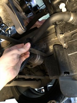

es geht voran Kompi ist an seinem neuen Zuhause angekommen B; eine abschließende Frage habe ich noch dann ist auch schluss mit nerven ;) Es gibt bei dem Set ja so einen tollen Halter für den Wasserschlauch aber wo kommt er hin :d Eine mögliche idee ist die auf dem Bild.

Der Halter kommt genau da hin :)
Da mir der zu labil erschien hab ich zusätzlich noch mit Kabelbindern gesichert. Der Kühlerschlauch kommt schon arg knapp an die unterste Riemenscheibe.
Joa ich hab den auch dort angebracht aber noch etwas hochgebogen, dass ich nun ca. 2cm Luft zur Rolle habe. Auto läuft im stand ganz ok aber man merkt schon bei Gasstößen, dass er nicht 100% sauber hochdreht. Bin mal auf die ersten Fahrten ab März gespannt. Terminfindung mit SGS läuft auch schon. :t
Hochgebogen hab ich auch etwas. Komisch meiner lief von Anfang an rund. Nur die Fehler und Last sind jetzt noch abzustellen.
