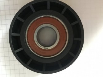

Ich suche die Umlenkrollen (Spannrollen) 2x P 4030 1044 für den G-Power (ASA-Kompressor). Überall findet man nur Infos zu dem Riemen.
Bei ASA hab ich schon angefragt, aber ich sehe nicht ein, dass ich über 60,- Euro pro Rolle bezahle. Ich habe schon öfter gelesen, dass es besser Alternativen gibt, was auch die Qualität der Lager betrifft, aber niemand schreibt etwas zu Teilenummer, Hersteller oder sonstiges.
Bei G-Power und ASA bekommt man natürlich keine Info zum Hersteller der Spannrollen. Bei Telefonaten mit verschiedenen "Ersatzteile-Profis" kann einem auch niemand helfen, weil eine Suche nach Maßen irgendwie nicht möglich ist.
Mal zu den IST-Daten:
Spannrolle / Umlenkrolle Maße: 60mm Außendurchmesser, 26mm Breite, 17mm Innendurchmesser Lager, Lagerdicke 13,5mm
Lagerbezeichnung der von ASA (G-Power) verbauten Rollen: 6203RS
Das Lager 6203RS findet man einzeln und Rollen gibt es beispielsweise von BTA (Teilenummer E2C0003BTA und E2C0008BTA) - Problem. Diese verbauten Lager haben nur 12mm Dicke.
Ich würde mich wirklich sehr freuen, wenn mir hier jemand eine Lösung bzw. ein Lager nennen kann, was irgendwo (außer bei ASA) zu bestellen ist.
Ich sage schonmal vielen Dank!

Kannst du nicht das Lager ausdrücken mit eine Presse und nur das neue €2 Kugellager einpressen.
Die richtige Rolle finden kann sehr schwer sein. Für mein ESS TS2 kompressor fragt ESS 32 euro pro rolle aber mit Versandkosten, Steuer usw geht dass auch schnell, aber die habe ich gefunden (toyota RAV4....febi original 13 euro :b
Lager ist ne super Idee, wenn du das kannst. Weil das eigentlich "immer" standard-Abmessungen sind. Nur wenn der Konstrukteur da etwas anderes gewählt hat, hast du halt Pech gehabt.
Wobei man dann schon noch ein paar Möglichkeiten hätte... Ne Buchse einsetzen (passend drehen lassen), wenn das nächste passende Lager etwas kleiner ist. Oder aber das Loch in der Rolle etwas größer drehen lassen, wenn es nur größere Lager gibt. Aber vermutlich findest du leicht ein passendes Lager...
PS: Viel Glück!
Tricky!!!
Also 6203 bezeichnet recht eindeutig die Abmessungen des Lagers. Das ist nach Norm 17x40x12mm groß. Da gibt es normaler Weise keine zwei Meinungen. ;-)
Das RS steht dann für die Lagerabdeckung. Die Lager gibt es offen, einseitig oder zweiseitig gedichtet. RS steht für ein einseitig gedichtetes Lager.
Kannst du dein Lager bitte noch einmal nachmessen? Wenigstens der Außendurchmesser muss 40mm haben, damit die Bezeichnung passt. Wenn das nicht passt, dann hat da jemand etwas "gebastelt", sage ich mal vorsichtig.
Aber wenn du 40mm Außendurchmesser haben solltest, dann könntest du doch zwei dieser Lager mit der 12mm Breite verbauen. Würde in etwa zu deiner Breite von 26mm passen. Gegebenenfalls packt man eine passende Unterlegscheibe mit 2mm zwischen die Lager.
Oder spricht aus deiner Sicht irgend etwas gegen diese Möglichkeit??
Könnte es sein dass G-Power die 6203 Lagerdichtung in ein anderes Lager drückt, um Fälschungen/nachbau zu verhindern?
Alles mit 6203 ist tatsächlich 12mm dick.

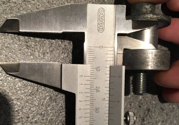

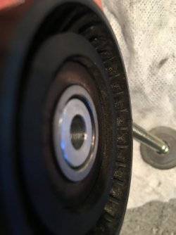

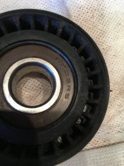

Das mit dem Lager finde ich ebenso erstaunlich. Ich habe euch mal die Bilder anbei.
An Umpressen habe ich auch schon gedacht, aber die Laufflächen von der Rolle sind schon eingelaufen.
Das glaube ich langsam auch.....
Tricky!!!
Das mit der Lagerdicke von 12mm hat mich auch schon gewundert. Ich habe 13,5 gemessen. Eine Distanzscheibe geht nicht drüber, da die Hülse mit 17mm Durchmesser zu groß ist. Es scheint fast, dass die Bezeichnung des verbauten Lagers nicht passt.
Dann würde mir theoretisch nur bleiben die Lager von G-Power für teuer Geld zu bestellen oder die anderen Rollen mit 12mm Lager zu kaufen und die Hülsen abdrehen, in der Hoffnung, dass die Schwächung des Materials keinen Nachteil hat.

Ok, es ist gewagt aber.....
Wann ich die Zeichnung von diese Link aufmesse:
http://tp-sh.com/products/tensioner-bearings-5751-a2.html
Das ist die Pulley von citroen/peugeot aus meine erste antworte,
Also diese Zeichnung:
Dann ist die Breite, und Gesamtdurchschnitt in Pixel 2,5 mal die wirkliche Abmessung in mm
Und messe ich den Lagerloch durchschnitt....dann ist es auch ca 17mm (42pixel/2.5=16,8mm)
Und dann messe ich die Dicke: 35pixel/2.5=14mm
Und dass sollte passen ;)
Ich würde es versuchen fur das Geld :) :-)
